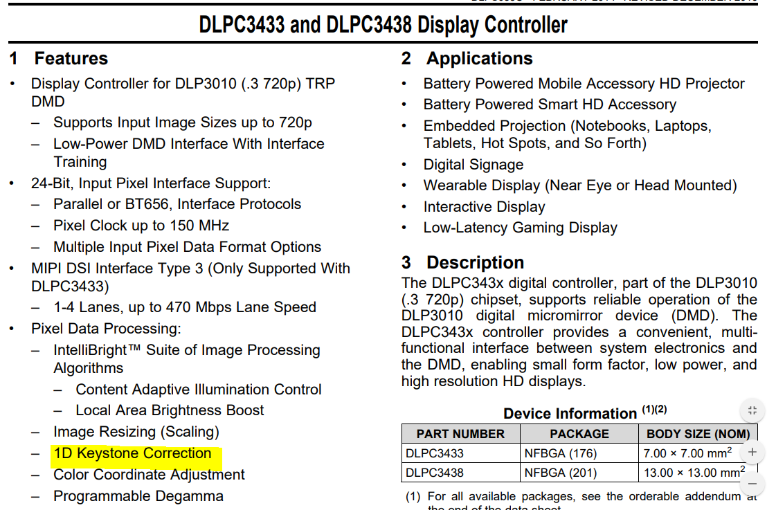

请教关于自动对焦,自动梯形矫正方案。
现在市面上有自动对焦的DLP投影机,这个原理我猜一下,应该是通过一个摄像头采集投影画面,对画面分析,然后实现的。
但市面上还有梯形自动校正的机器,这个就很难了,通过机器内置的摄像头在倾斜与幕布的情况下根本没办法得到画面的形状。
所以请教下专家,自动对焦和自动梯形矫正是怎么实现的?有没有现成的方案?
  • 您好!
    感谢您关注TI的DLP产品

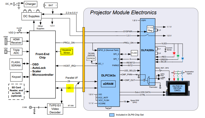

    通常情况下DLP系统中的控制器(比如DLPC343x)系列都是带keystone 矫正功能的,请参考DLPC343x系列的功能框图
    自动对焦的实现方式如您所述。
    希望这个回答可以帮助到您。
