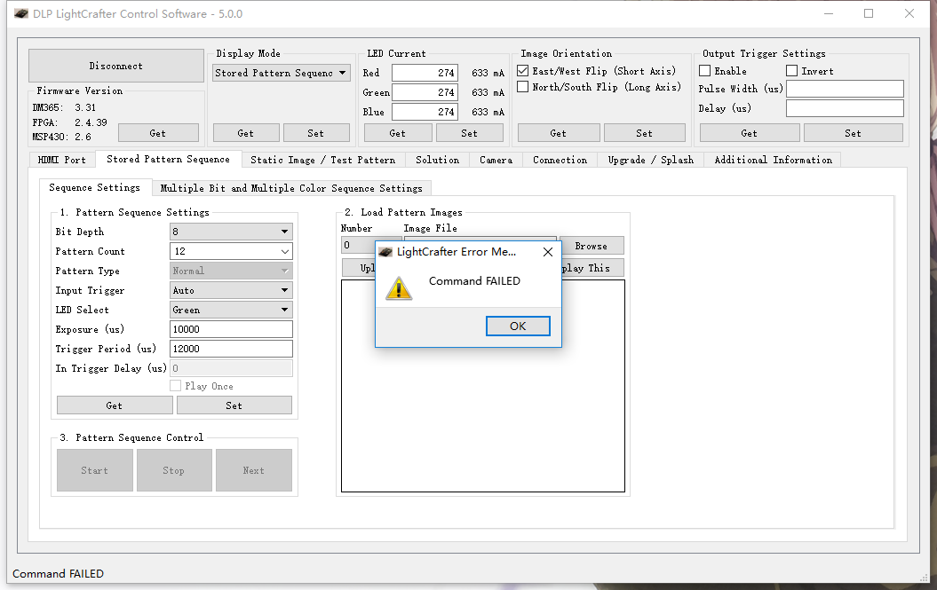

选择 stored pattern sequence 模式时,在设置完sequences setting、loading完图片后,单击set一直出现command fail,不知道是为什么,其他功能使用正常

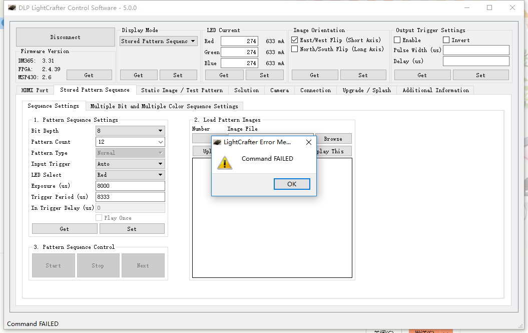

请先把固件升级到最新版本。包括DM365、FPGA、MSP430和DLPC300
