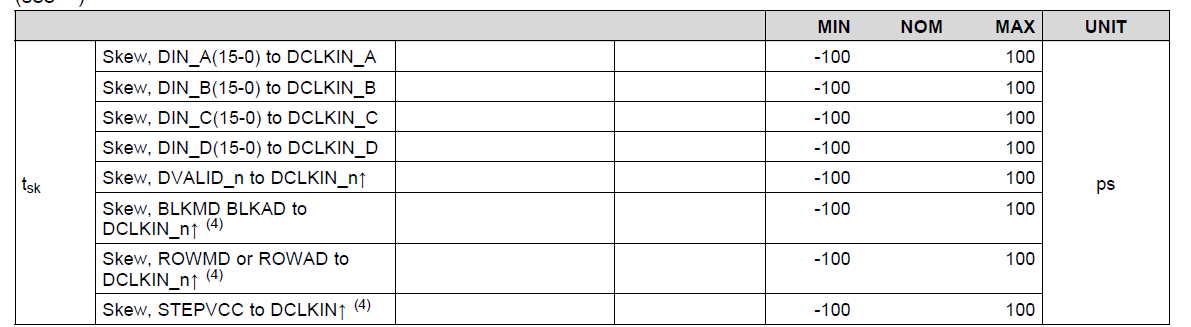

DIN_A相对于DCLKIN_A偏移±100ps
DIN_B相对于DCLKIN_B偏移±100ps
DIN_C相对于DCLKIN_C 偏移±100ps
DIN_D相对于DCLKIN_D 偏移±100ps
以上四个时序比较好理解,下面的ROWMD、ROWAD、BLKMD和BLKAD相对于DLKIN_n偏移±100ps ,这个DLKIN_n是代表对DCLKIN_A/B/C/D都要满足这个要求吗?如果这样,是不是就意味着,DCLKIN_A/B/C/D 以及其他信号偏差都需要控制在±100ps 之内?
