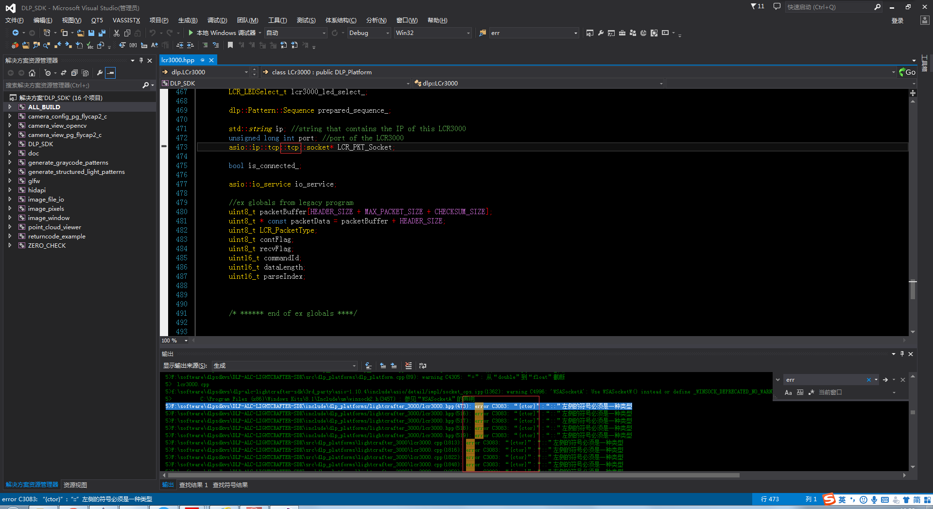

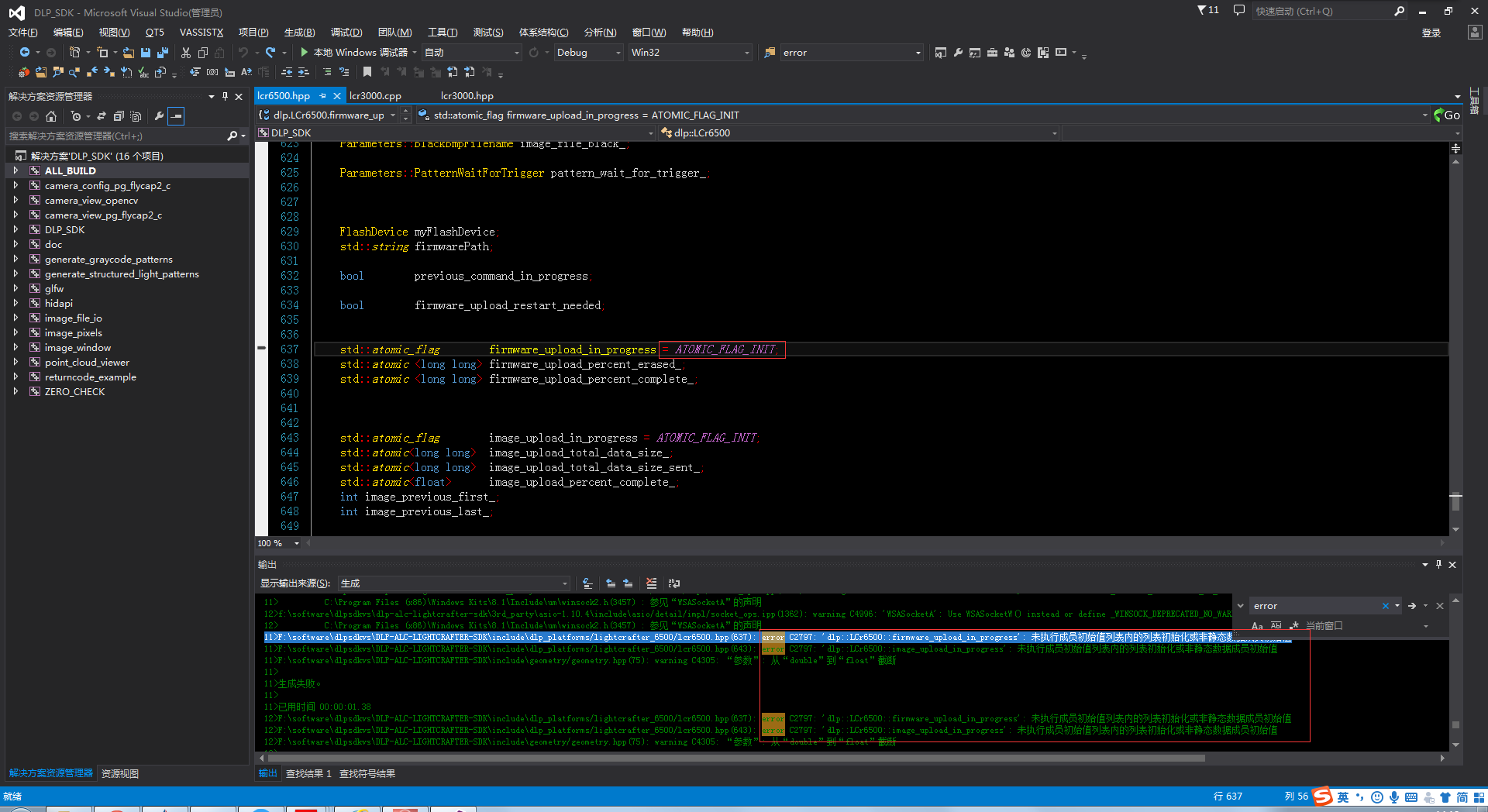

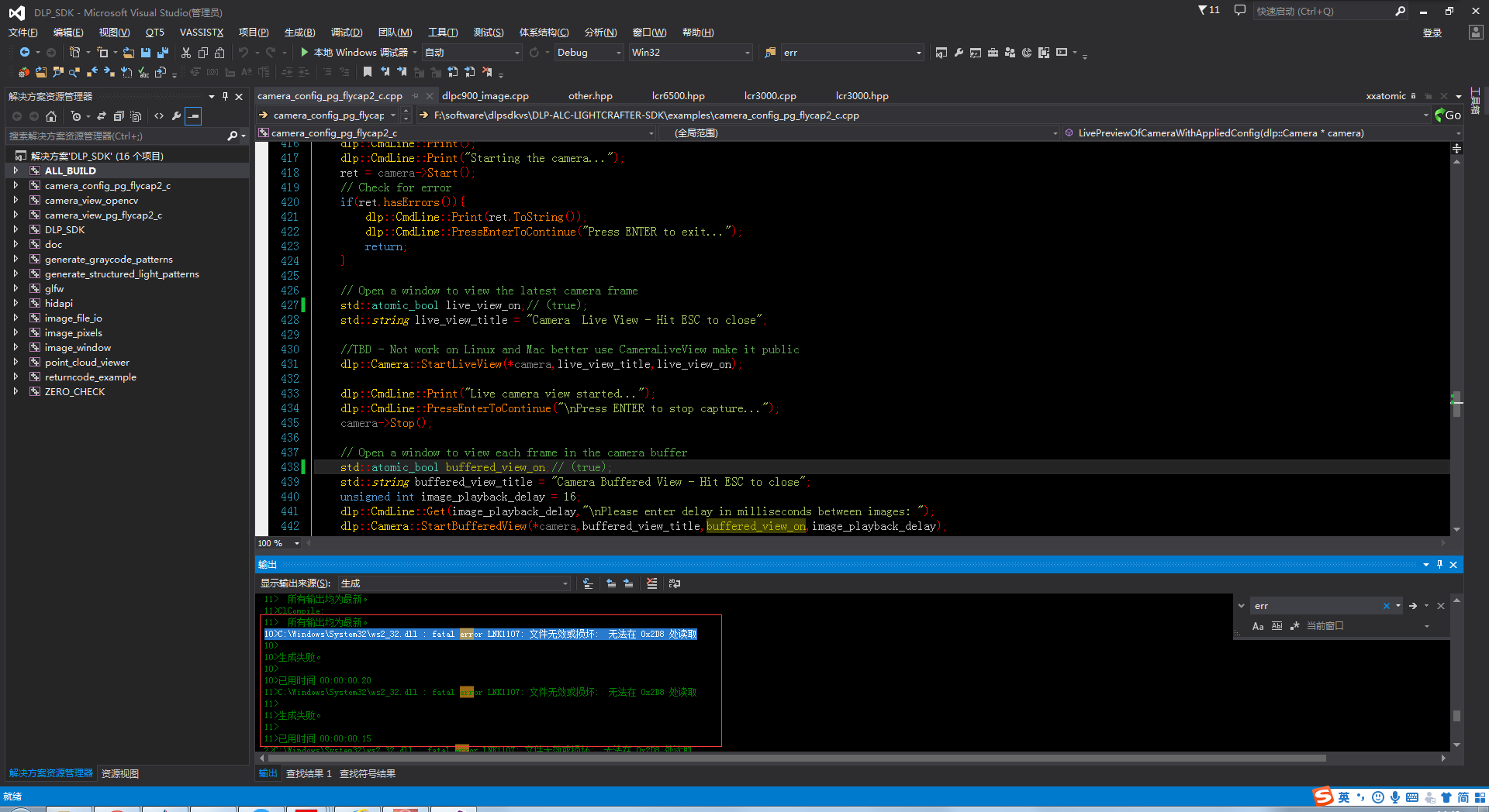

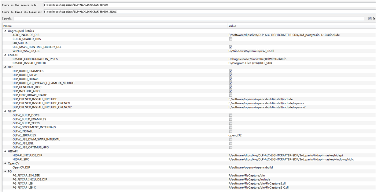

  • 按照您的方法用32位的编译成功了,谢谢,另外有关于最初的问题我想请教下,请问您试过用vs编译么?我用cmake选择vs Generate成功了,然后用vs2013打开sln编译的时候出现了很多错误,如果你知道解决方法希望可以帮我解答一下。
    以下是cmake的相应配置
    以下是打开vs2013时出现的错误
    这个错误是包含了两个相同的命名空间或类tcp,我删掉一个后又出现了下面的问题
    一直出现好多奇怪的问题,一路暂时注释,最后如下
    感觉 有点奇怪,为什么用mingw32可以编译过去,转到vs这么多问题,是配置问题么?还是编译器检查语法的问题,如果知道希望能指导一下,谢谢。
