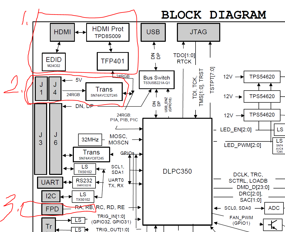

我司想自己画DLPC350主控板,来控制DLP4500光机;通过TI PC软件USB通讯下发控制350,实现4500投放12张条形图片 功能。
现在想简化一下TI官方设计电路:
1. 下面图中红色框的三部分外设电路全去掉,是否可行?
2. 去掉后,Ti的350固件是否还能工作?
  • 您好!
    感谢使用TI的DLP产品。
    您是希望去掉RGB24和FPD接口的信号,对吗?
    取决于最后的实际应用,去掉这部分电路后,系统没有外部输入,只能使用内部TPG或者Flash中的Image,不知道您的12张图是几位的?如果是大于4位的,那么可能会出现pattern速度的问题。
    这部分电路并不会影响DLPC350的固件

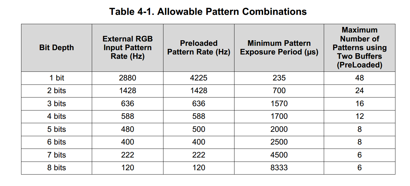

  • 产品要求是: 本地FLASH存28张 8位图,以60张/秒的速度来投图出去。这个功能能不能实现啊?
  • 您好!
    可以保存28张8bit的图,但是当sequence使用多余48bits的image时需要额外的load image的时间。
  • 手册的含义是不是说明:
    如果连续投图时,
    每200MS投3张8位的图,不能更快的了?
    还是每200mS投6张8位的图?
  • 您好!
    这取决于需要投射的图片数量。
    preloaded模式是提前将image从flash中导入到DLPC350的内部buffer中再投射的方式。内部buffer最大可以存放48bit的image。如果sequence中image少于48bit,那么最快速度可以到120Hz。
    200ms是指从flash中load 24bit的image的时间,这个时间可以通过 GUI中Image Loading time来测量得到。
  • 是不是可以这样理解:
    我存入了28张8位的图到FLASH中。
    第0时刻200ms加载了3张8位图到buffer中, 第二个200ms又加载了3张8位图到buffer中.....。
    在第2个200ms时,投射第一次加载的三张图;
    在第3个200ms时,投射第二次加载的三张图;
    在第4个200ms时,投射第三次加载的三张图;
    这样算下来,平均每200MS只能投3张8位的图。
