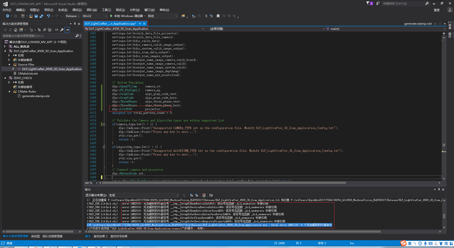

如图,编译无法解析外部命令,请问需要什么库呢,已经定位到dlp::LCr4500        projector;的问题

    TI的SDK是基于QT编译的,使用VS可能会存在一些问题。 请使用VS编译USB HIB驱动,Source code可以在SDK或者GUI的安装目录下找到。
    C:\TexasInstruments-DLP\DLP-ALC-LIGHTCRAFTER-SDK-2.0\DLP-ALC-LIGHTCRAFTER-SDK\3rd_party\hidapi-master
    您也可以尝试到英文的E2E上提问。
