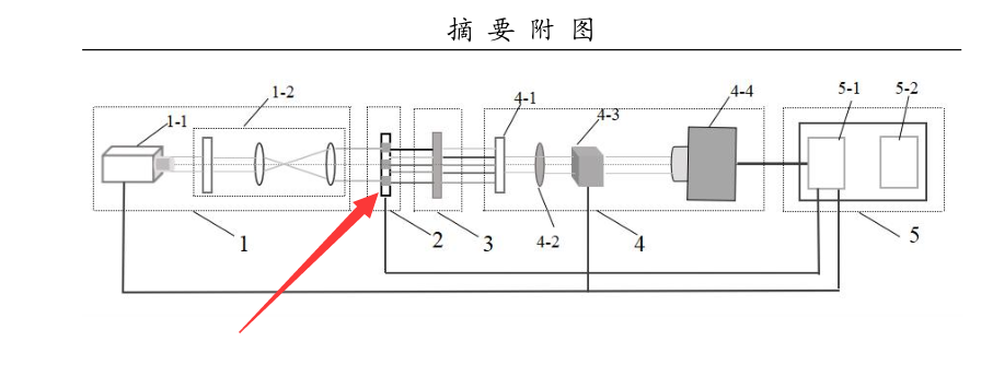

DLPLIGHTCRAFTER 我想可以自己控制里面的dmd,用激光去照射吗?
请见图;
下面我的问题:
我们就想用dmd来去做 2,这个功能,空间光调制。
结构光投影,先编辑好图像,然后投影到目标物体。投影的同时相机采集
我们就想着用DMD来去编码光,然后打到样本上,再成像。只不过用来接收图像信息的是PMT,DMD多次编码的后再整合,然后使样本的像清晰
请问这个产品可以做到这个功能吗》?

感谢关注TI的DLP产品。
1. DMD可以实现空间光调制,投影出想要的pattern,但是DMD是反射式的空间光调制器,在光路上会和图中的器件2会有所不同。
2. DLPLIGHTCRAFTER(DLP3000) 已经EOF,Ti不推荐您在新的产品开发和评估中使用该款DLP芯片。
3.推荐您使用DLP3010EVM-LC/DLP2010EVM-LC/LightCrafter4500,请参考
