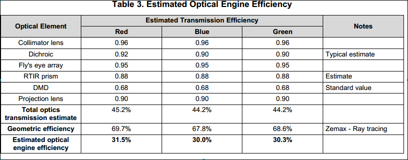

1.  Geometric efficiency (ray tracing only) 是怎么定义的? 是从LED发出的光通量为1,照射到DMD 有效面积的光通量?  还是DMD window上的?
2.  表3中,DMD 效率0.68 是怎么定义的?  是 入射到DMD 有效面积(active) 上为1, 反射的为0.68? 还是入射到DMD window  上为1, 反射的为0.68?

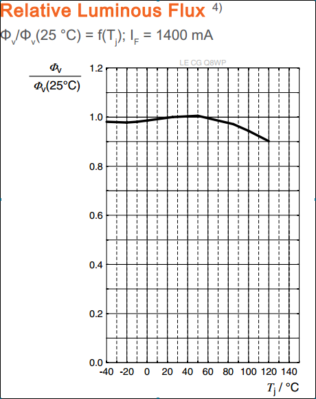

osram LE CG Q8WP data sheet 查到的光通量数据与所给数据不一样。(OSRAM 给了1400mA下 25度 温度的测量数据, 根据不同的bin 在500-800lm, 并且, 这个光通量是已经考虑了50%的占空比的)。  根据光通量vs电流曲线得到 6000mA下 光通量大约为1400mA的3.25倍, 按3倍算,光通量也有500*3=1500lm(已经考虑了50%的占空比)。
到底文档里面的数据和计算是根据什么来的呢?

    1.Geometric efficiency (ray tracing only) 是怎么定义的? 是从LED发出的光通量为1,照射到DMD 有效面积的光通量?  还是DMD window上的?
    ->从LED到屏幕。
    2.表3中,DMD 效率0.68 是怎么定义的?  是 入射到DMD 有效面积(active) 上为1, 反射的为0.68? 还是入射到DMD window  上为1, 反射的为0.68?
    ->入射到DMD active array,不计Overfill。还包括F/#等条件,见规格书。

    ->计算中假设了实际的工作温度,高于25度。Osram规格书可能也有变动。

    2. ->入射到DMD active array,不计Overfill。还包括F/#等条件,见规格书。
    疑问:
    2.1 我在dlp3010规格书查不到此参数和此参数的说明。
    2.2  ”入射到DMD active array” 是和考虑F数的光路设计有关的数据, 如果这样定义那么DMD效率是与DMD     完全   无关的参数, 如果按照这样定义的话,那么 DMD效率显然是包括在 几何效率内的,  不能把 ray trace 的结果再乘以DMD的0.68.
    2.3 入射到DMD active array 是0.68, 那么反射出来是多少呢?  假设反射率是1么? 也就是仍然是0.68?
    3.  ->计算中假设了实际的工作温度,高于25度。Osram规格书可能也有变动。
    3.1 osram 规格书可能变动,那就按最新版的考虑吧,  即便工作温度在120度也才下降到90%, 而一般需要控制在70度以内。
  • 2.2 ”入射到DMD active array” 是和考虑F数在内的光路设计有关的数据
