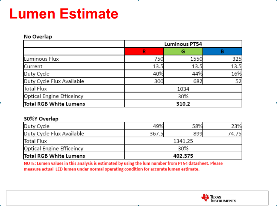

page 12页中,绿光LED 光通量 1550 lm, duty cycle flux available 44%=682 lm,
然而, 根据Luminus 所给LED参数, 其中 光通量测量值是 在50% 占空比下得到的, 那么  duty cyble flux available 看起来应该是 1550*0.44/0.5?、
  • PT 54 系列LED说明书: page 4, Note 2: PT-54 LEDs are tested for luminous flux at 13.5 A at 25% duty cycle for Red, Red-Amber and Blue; and at 50% duty cycle for Green Devices.

  • 您好,电流都是13.5A下测量的。
    可能我没有说明白我的问题,要图片才看得明白:
    你们TI给的文档截图如下:
    以绿色LED为例, 1550 lm(假设此为LED所给参数), 占空比44%, 最后Duty cycle flux available=1550*44%=682 lm;
    但是为什么要这样算? 因为,根据Luminus LED厂商参数表:
    绿色LED所给光通量数值是在50%占空比下的测量数据。
    所以 , 为什么 Duty cyble flux available 不是 1550 *44%/50%?
