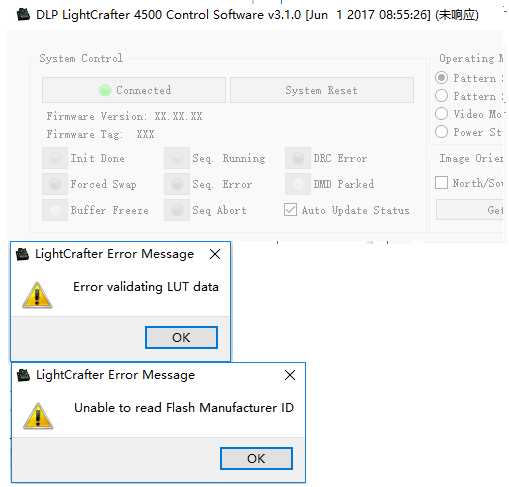

我是win10系统,之前装了DLP4500驱动和软件,完全就可以使用。但是今天又打开使用投影仪,就出现了在显示已连接的情况下点击界面,界面会变卡,点击Play会弹出图二框,点击下载bin会出现图三框。我在网上看了一些答案,我也尝试了重新安装驱动和软件,就还是不能用。我用我同学的win7尝试就可以使用。怀疑的问题是:最近电脑系统可能被迫更新过。但是不知道怎么弄好,想请教一下!

    GUI3.1.0软件主要在win7系统上验证通过。如果使用win7的电脑可以正常操作说明EVM上固件是没有问题的,是PC端的问题,推荐您使用win7的电脑。
    1.请问在GUI的安装目录下是否有FlashDeviceParameters.txt文件
    2.可以尝试在win7系统上更新最新版的固件
    3.请参考如下帖子,看是否对您有帮助
    如果可能的话还是推荐您使用win7的系统。
