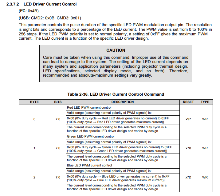

有没有办法通过代码设置sequence中每个pattern的电流值不一样
Other Parts Discussed in Thread: DLPC350
我投射的一组图片中,有一张图片是白光图片,投影出来的话亮度值相对其它的图就会显的很高,因此想问问有没有办法单独对某个pattern的投影电流值进行设置,使得投影该图片时亮度下降。
  • 您好!
    感谢使用TI的DLP产品。
    没有办法对同一个sequence的不同pattern分别设置电流。
    手动修改电流是可以通过如下寄存器实现的,但是使用的时候需要特别注意
  • 整体设置电流值我知道,就是想单独改最后一个。看样子是真的不行

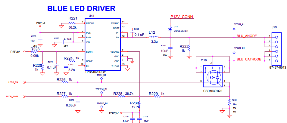

  •  您好,
    1、请问我在使用PRO4500时修改这个寄存器(0-255)LED确实变暗了一些,但是如果想让进一步变暗该如何操作呢?
    2、我看手册上LED的驱动芯片是6A的输出,PWM是改变驱动芯片的输出电流大小还是改变了6A电流的接通时间使得整体周期平均电流下降呢?
    3、LED灯座上的6针接线是对应图中J29吗?但是EN和PWM怎么接入呢?
  • 您好!
    -> 可以继续减小该寄存器的值,请参考
    ->PWM修改的是输出电流的大小
    ->J29是连接LED的,EN和PWM是连接到DLPC350的

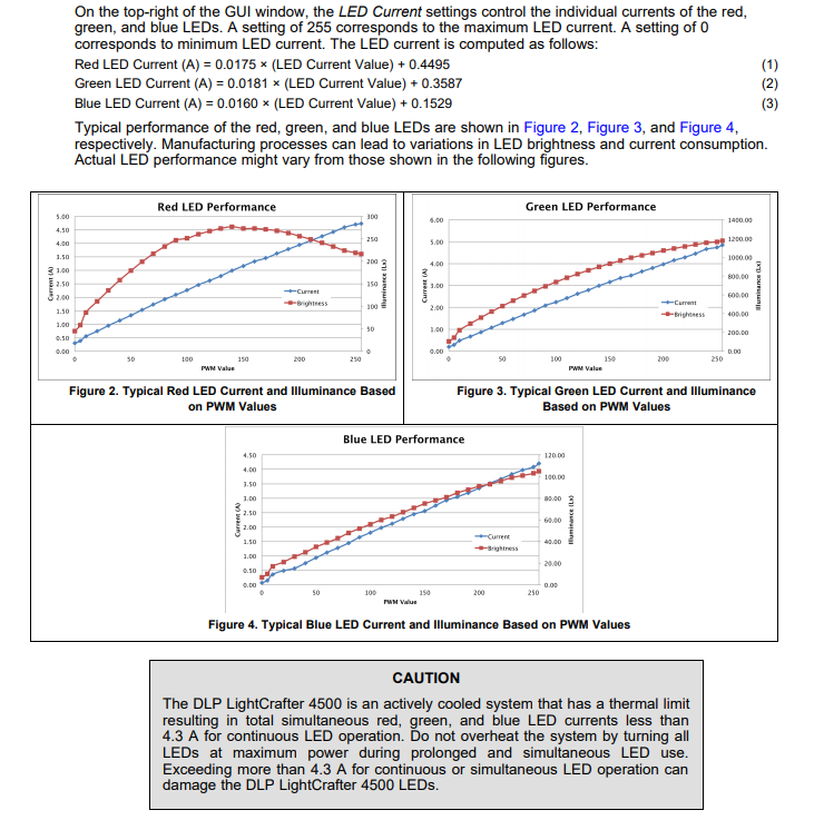

  • 感谢您的回复,2019年新年快乐!
    关于RGB LED光源,实际上在上位机上修改寄存器的值时,R灯到35左右灯就已经灭了,可是在36时灯依然亮度很高,貌似无法通过寄存器值实现0-255的亮度变化。
  • 您好!
    新年快乐!
    修改寄存器的值实际调整的是PWM信号,从而改变LED Driver的输出电流,请参考图中蓝色曲线,可以看到该测试曲线是接近线性的。
    但是实际LED的亮度,除了电流以外,不同的LED之间可能存在一定的差异,导致出现您碰到的问题。
