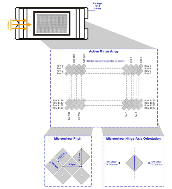

求教大神,我加载的图片是圆环,加载后投射的图片是椭圆的,为什么。
感谢使用TI的DLP产品。
DLP4500的物理分辨率是1140*912,但是由于其微镜是菱形镜面,所以在现实的时候与方形镜面有所不同,会造成这种现象,具体请参考DLP4500数据手册。
在pattern 模式下像素与微镜是点对点映射的,因此1140个像素点实际对应的是DMD的短的边,也就是会有压缩。
通常的处理方法是对原图片进行相反处理。
