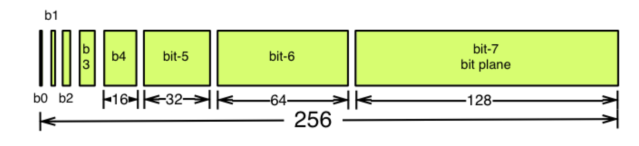

  • 我想要实现的功能就是把一组(24bit)的图片的光栅图像的信息完全表现投影出来,可是这个pattern模式下会有bit depth 的选项,不太理解您公司这个位深是什么意思,您能再给我解释一下一下嘛?还有DLP4500EVM中有一个插图figure4-2您能解释嘛?希望我的表述能让您明白。
  • 您好!
    所以您想要将一张图片按正常的颜色投影?
    如果是这样,那么pattern模式是不能实现的,该模式下最高支持8bit的pattern投影。可以尝试使用Video模式,选择input source为Image from Flash。
    Figure4-2是指上述这张图片吗?
    这张图介绍了DLP是怎么实现灰度显示的。比如24-bit RGB输入,总共3种颜色,每一个颜色有8-bit 深度的数据。每一种颜色显示的时间又被分成8个bit plane,不同的bit plane有不同的权重,也就是显示的时间不同。可以简单理解为每一个颜色的8-bit数据分别代表不同的bit plane,0代表这段bit plane时间不显示,1代表这段bit plane显示。
  • 谢谢,您的解释很清楚,我做的是基于光栅投影的双目视觉,这个用pattern模式会不会对光栅信息有影响?
  • 您好!
    在pattern模式下,图片像素和DMD的微镜之间是1对1映射的。
