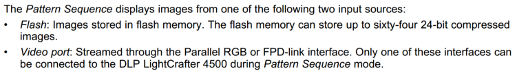

DLP LightCrafter 4500的用户使用说明,我已经看了,但是感觉上面只是说了下video port和flash这两种的使用方式,但是对于video port的图片来源只是说,用the DLPC350 24-bit RGB interface

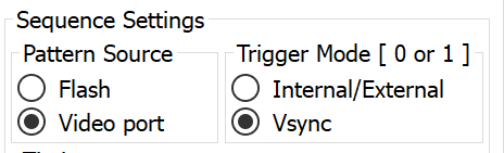

Pattern sequence 中序列设置中的  video port 怎么使用?
图片来源于哪里?

    Pattern Sequence中使用Video Port时图片来自于Parallel RGB或者FPD-Link接口,这个信号是需要外部输入的
    比如Lightcrafter4500 EVM上就可以通过HDMI接口输入到Parallel RGB接口上,EVM上的TFP401APZP会将HDMI信号转换为Parallel RGB信号,请参考原理图:
    GUI上如何配置使用Video Port:
