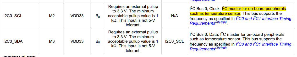

DLPC350有两个I2C接口,I2C0和I2C1,手册上写的都是工作为从模式,请问可以工作为主模式吗,我需要在DLPC350上挂一个e2p芯片,存储一些设备信息。
感谢使用TI的DLP产品。
I2C0是一个Master的接口,工作在主模式。请参考DLPC350 Datasheet。
如何使用该I2C0接口,请参考DLPC350 编程手册。
http://www.ti.com.cn/cn/lit/ug/dlpu010g/dlpu010g.pdf
