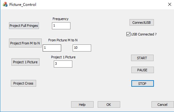

TI工程师您好,我在官网中下载了TI工程师给出的控制DLP进行投射的软件工程,下载地址如下:
e2echina.ti.com/.../156290 模式序列产生触发信号
我在运行该工程连接DLP4500进行测试时,发现“Project 1 picture”这个功能存在问题:
1. 已经写入一系列图片在其中,若连接投影仪“ConnectUSB”后点击“Project 1 picture”按钮,投射的图片是指定的那一张(如下图中设置投射出第三张);
2. 然后点击“Project Full Fringes”,当投射了一部分图片后再直接点击“Project 1 picture”按钮,发现其投射出来的不是指定的第三张图片了。测试了多次,发现投射出来的这张图片不是固定的,有随机性。
请问:这个情况如何解决?
