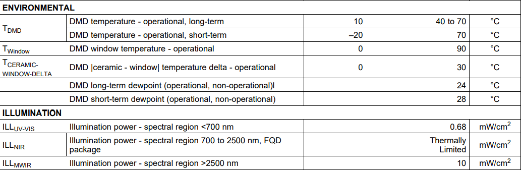

你好,请问DLP4500NIR的阈值?弱光斑尺寸与窗口大小一致(10*6mm),最大能用多少瓦数的1064nm光纤激光直接辐照?,谢谢!
感谢使用TI的DLP产品。
如果理解正确,您是在问DLP4500NIR最大可以承受的光功率。请参考DLP4500NIR数据手册。
http://www.ti.com/cn/lit/ds/symlink/dlp4500nir.pdf
在1064nm的光照下,主要的限制来自于散热。
