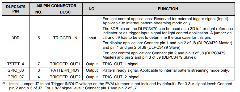

问题1:dlp4710能不能外接相机触发采图?我看到资料上有说这款投影的触发接口是保留的,这是什么意思?
问题2:如果硬触发不能用,那有没有软触发的方式触发投影和相机采图?如果有,要怎么实现?
问题3:dlp4710编程的话,我需要怎样配置工程环境才能调用sdk做开发?

    1. DLP4710EVM-LC是可以接外部的触发输入和触发输出的,需要硬件上做一定的调整如下:
    2. 如1可以实现外部触发
    3. SDK是指什么?目前只提供了基于GUI的评估测试,实际项目中客户需要通过发送I2C命令来控制DLPC3479。
  • 1.硬件调整是指对J7进行选择么?外部触发时我是需要接的是J48的3/7接口么?
    2.sdk就是说一般做代码二次开发会有一个库,通过调用那个库里的函数来和硬件实现通讯控制。我想知道的是如果是用I2C命令的话,我需要包含什么样的库文件,我的工程代码里需要包含什么头文件之类的。
  • 您好!
    1.如上图中所述。在使用Trigger in信号时需要连接J8的pin2和pin3以及J9的pin2和pin3,J7用于选择trigger in/out信号的电平。J48的pin5是trigger in,pin7是trigger out 1,pin4是trigger out 2,pin3 是pattern ready。具体每个信号的含义请参考DLPC3479数据手册。
    2.目前并不提供这样的库文件,EVM上使用的Cypress芯片的USB转I2C接口,GUI中包含Cypress的USB驱动。
