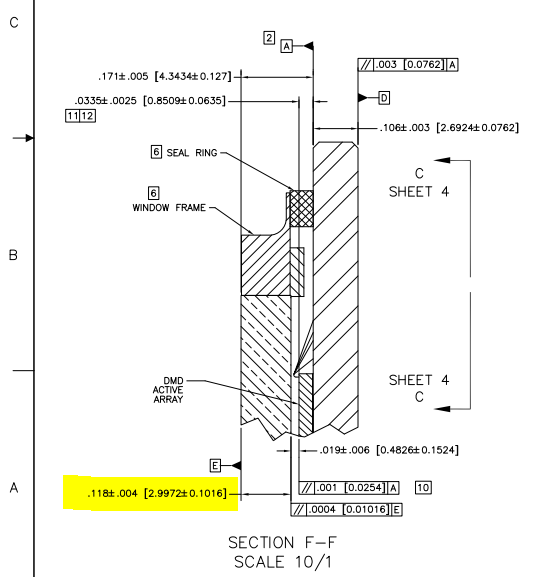

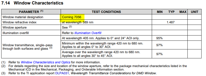

前一阵在TI购买了一个DLP 9000开发模块,由于用途比较特殊,想请问一下关于模块上DMD部分封装的问题。从官网的资料中可以看到,在DMD微镜的前面是有个透明窗片的,那个窗片的厚度大概是多少?是用什么材料制作的呢?还有就是不知道窗片和微镜之间是否还有其他的隔离层,比如一层空气层什么的?谢谢
