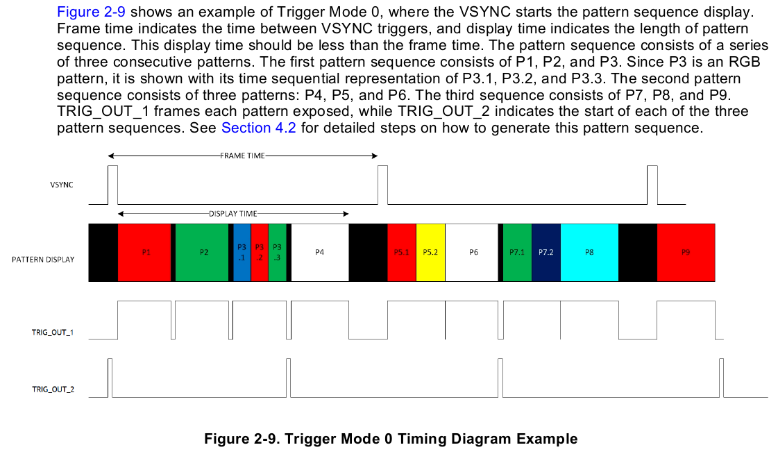

    我是否能理解为,它值得设定为true的时候,trig_out_1信号将失效,假设trig_out_1接了相机,相机是否要在一个曝光周期内对多张投影图像进行曝光?
    我找到了DLPC Pro Guide里的一个图
    如上图中的trig_out_1,如果trigOutPrev置位为true,我是否可以理解为会产生p5.2~p6之间的效果?还是p5.1~p5.2之间的效果?也许前者是由于clear_DMD没选中造成的。
