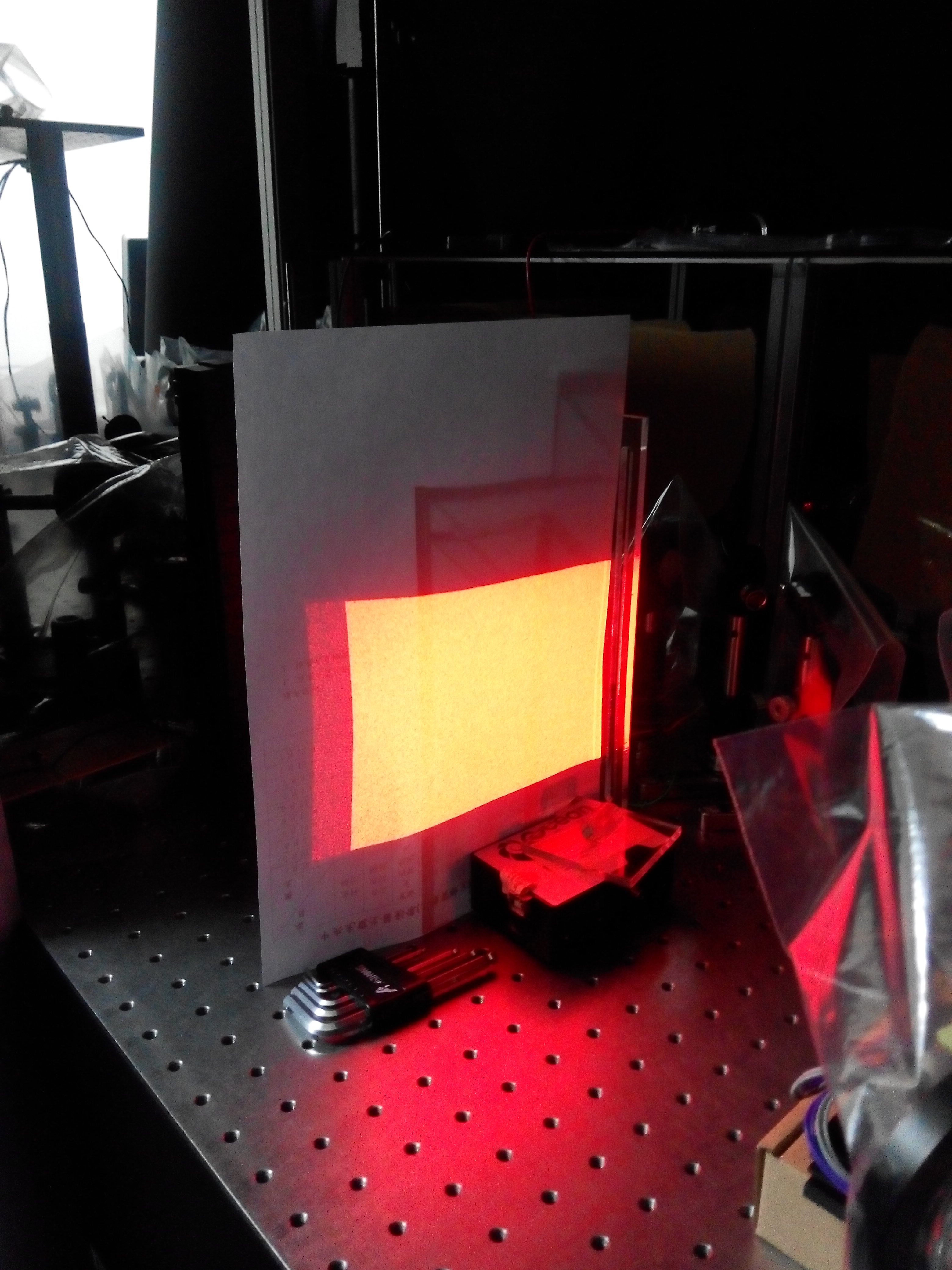

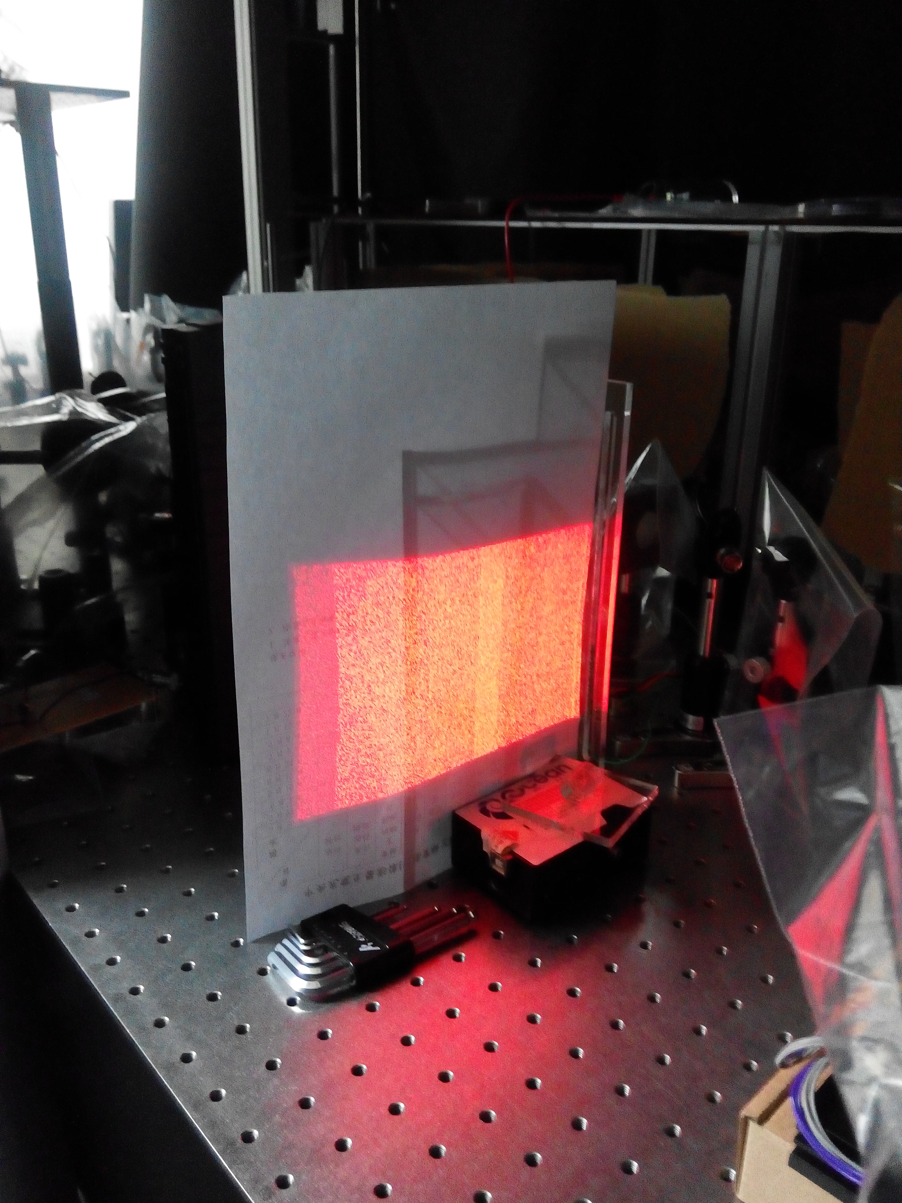

您好,
我購買的DLP LightCrafter 4500最近無法正常使用。
如下圖,他只會投影出紅紅的一片。

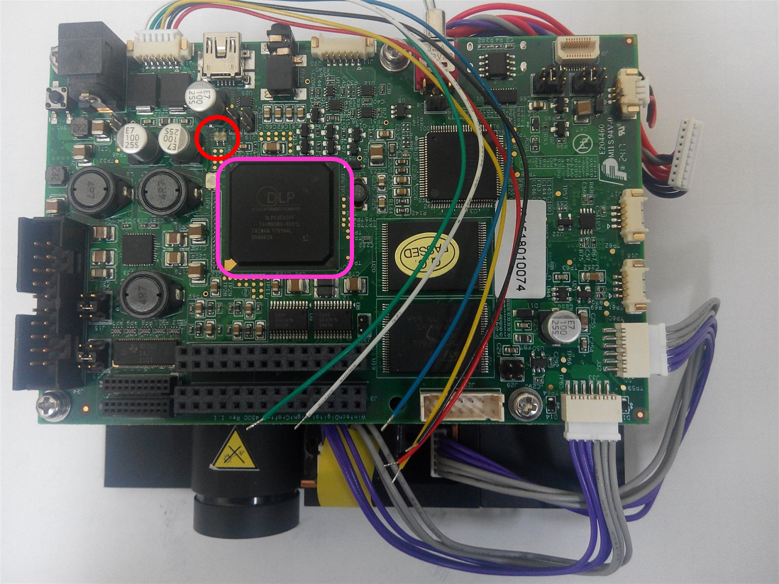

另外,下圖Driver board上紅色圈起來的LED也不會亮起來,風扇也不會動。
然後,下圖Driver board上粉紅色框起來的那一塊,摸起來超燙的。
這樣該不會是壞掉了的意吧???
  • 您好!
    感谢使用TI的DLP产品。
    红色部分的LED如果没有闪烁代表着系统状态错误,粉色部分是DLPC350发烫可能是存在短路或者芯片损坏情况。建议先做硬件检查,检查是否存在短路,可以对照EVM的原理图和PCB做检查。另外,请问是在什么情况下出现了现在的问题?

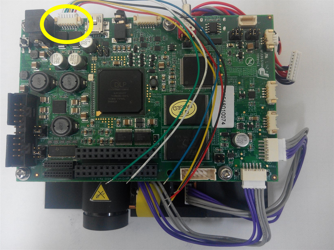

    然後我就要使用下圖中黃色圈起來的觸發接線與相機做連結。
    而如下圖接線有些彎曲,
    所以有將線拉過去做連接,
    拉的過程中就變這樣子了。

  • 您好!
    DLP LightCrafter 4500是可以支持12V/5A的适配器的。
    根据您的描述可能是在操作的时候出现了人为的损坏,针对这种情况TI并不能提供相应的质保服务。
    您可以检查与J14相关的电路,看是否存在损坏,比如短路等现象。

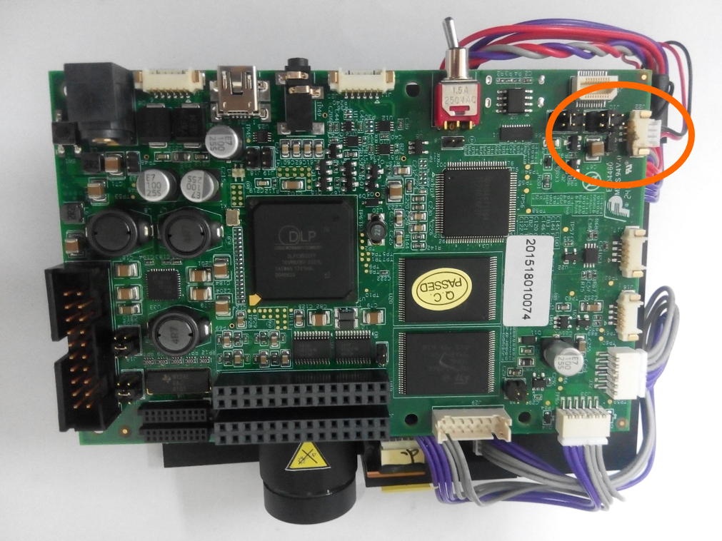

    我們發現橘色圈起來的地方,
    J10的Jumper和風扇的接頭有點燒焦,如下圖。

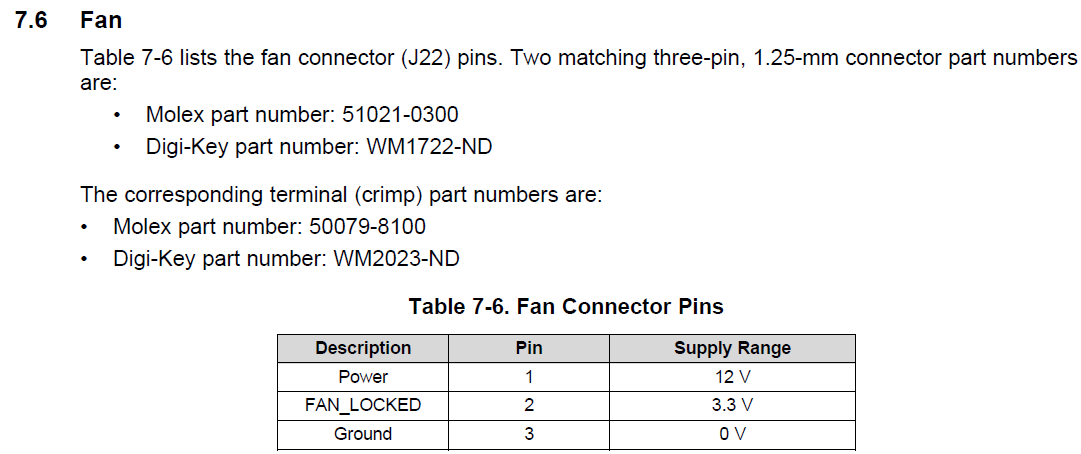

    然後用電表量風扇的pin腳,
    發現只有接到FAN_LOKED(PIN2)有正常的電壓,
    接到Power(PIN1)就沒有,
    懷疑是那邊有短路的現象,
    請問這樣系統是否有保護機制讓它無法運作。
    謝謝!
    許家維  敬上
  • 您好!
    J22的power是受FAN_PWM控制的,如果DLPC350不正常工作,风扇也会工作异常。
    J10用于选择外部的触发输入电压,如果使用外部电压输入,这个跳线帽是不需要安装的。另外该跳线帽对应PP5P0V、P3P3V和P1P8V_TIN三个电压,如果怀疑短路,可以检查着三个电压。原理图请参考之前的回复。
