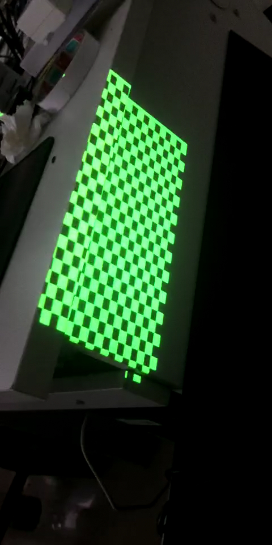

您好,我按照 TIDA-00361: Portable Point Cloud Generation for 3D Scanning Using DLP® Technology(tidu985a.pdf)文档进行标定,运行程序到第四五步时,投影仪投影出来的是纯绿色光线和绿色棋盘格,请问如何设置投影出白色和白色棋盘格。

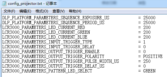

我修改了config_projector.txt配置文件中的LCR3000_PARAMETERS_PATTERN_LED_SELECT = GREEN

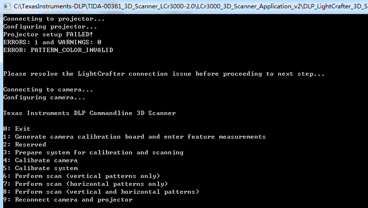

修改为GREEN为RED,又变为投影红光和红色棋盘格。但是修改为WHITE,DLP_LightCrafter_3D_Scan_Application.exe程序报错,提示投影仪PATTERN_LED设置不对。
请问该参数如何设置,或者是还有其他参数需要共同设置?
