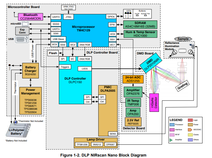

买了一个DLP NIRscan Nano EVM准备对其进行二次开发,想要实现将扫描的数据上传至云端,有什么好的建议吗?谢谢!
感谢使用TI的DLP产品。
推荐使用USB或者Bluetooth将扫描的数据上传到云端。
在DLP NIRscan Nano EVM上有一个微处理器TM4C129,其源码是开放的,您可以在该源码的基础上进行开发,源码可以从如下链接下载:
相应的EVM即源码说明,请参考EVM Guide
http://www.ti.com.cn/cn/lit/ug/dlpu030g/dlpu030g.pdf
