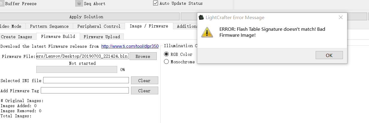

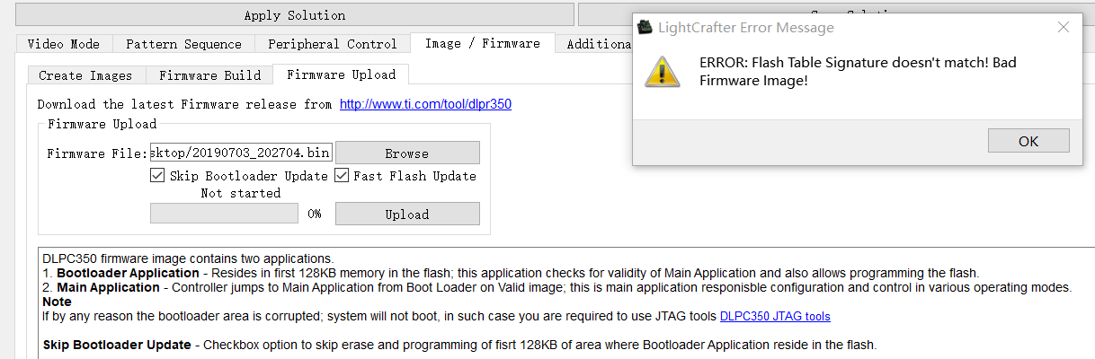

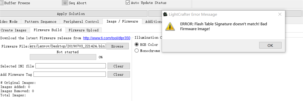

用UltralSO将需要投影的图片生成BIN文件后,然后烧录到DLP4500的GUI中,提示错误是因为什么原因?
感谢使用TI的DLP产品。
如果需要将想要投影的图片加入到Flash中,请使用Firmware build功能,将需要图片build到firmware中,然后将整个firmware烧写到LightCrafter4500 EVM的Flash中。
请参考3.5章:
http://www.ti.com.cn/cn/lit/ug/dlpu011f/dlpu011f.pdf
