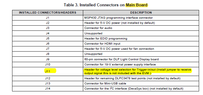

请问是否安装了J11的跳线帽用于选择电平?因为J11是默认不安装的。
另外,请尝试在pattern control页面上enable trigger out并点击set。

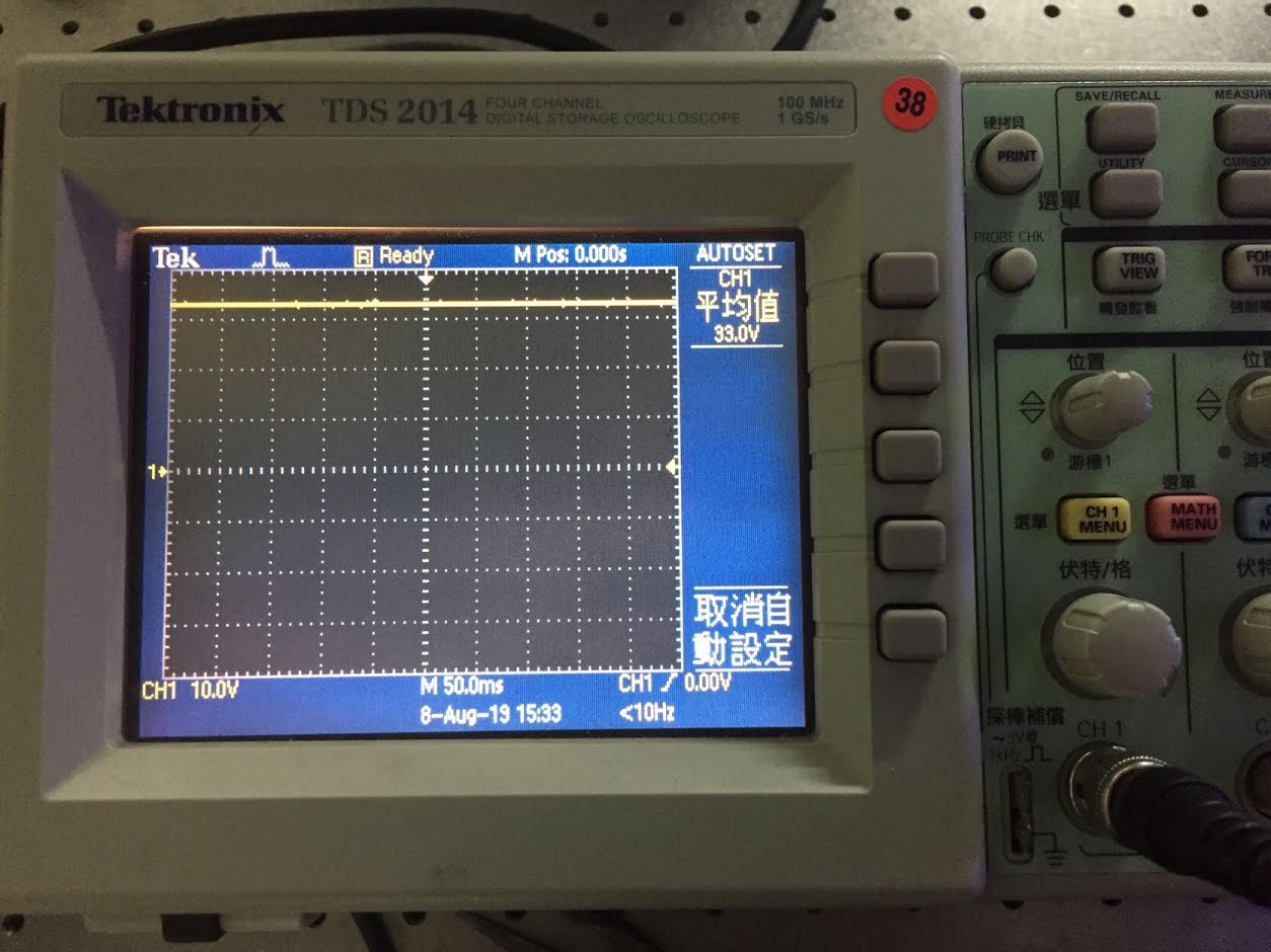

2.请问Trigger out测试的是哪个引脚?用示波器的时候是否供地?是否测试过U4的pin3上是否有输出?
3.请问是新的EVM吗?之前有没有成功产生过Trigger out2
