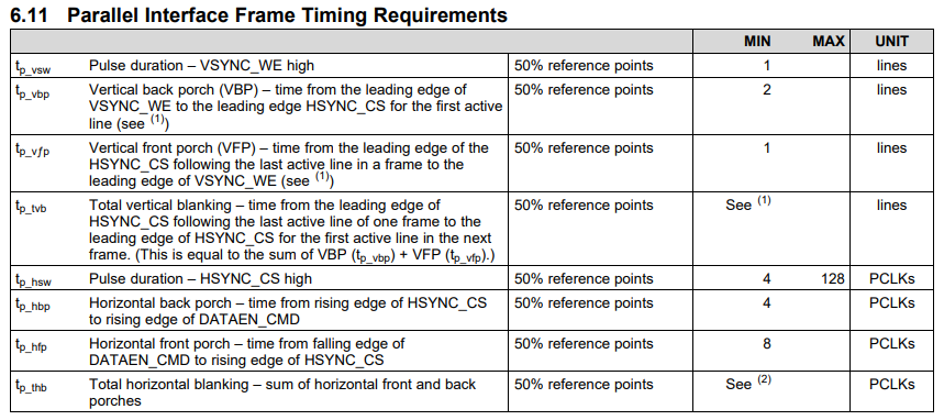

文档7.2 input source 上是否表示可以使用720*1280这样的分辨率,
其次使用的mipi参数是否可以使用1280*720参数,如下:
Hsync_width : 20 Vsync_width : 5
Hbackporch : 110 Vbackporch : 20
Hfrontporch : 55 Vfrontporch : 5
