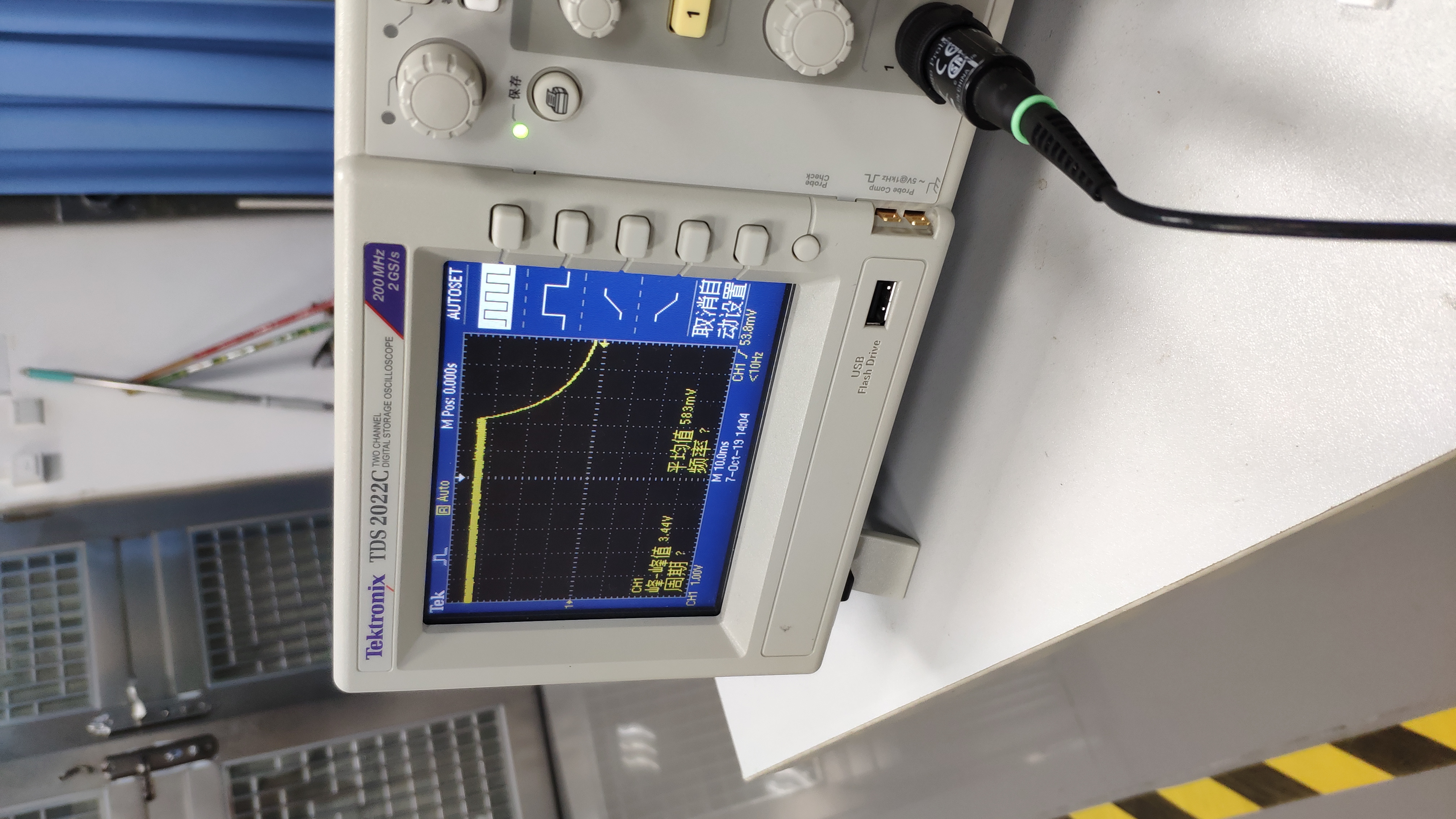

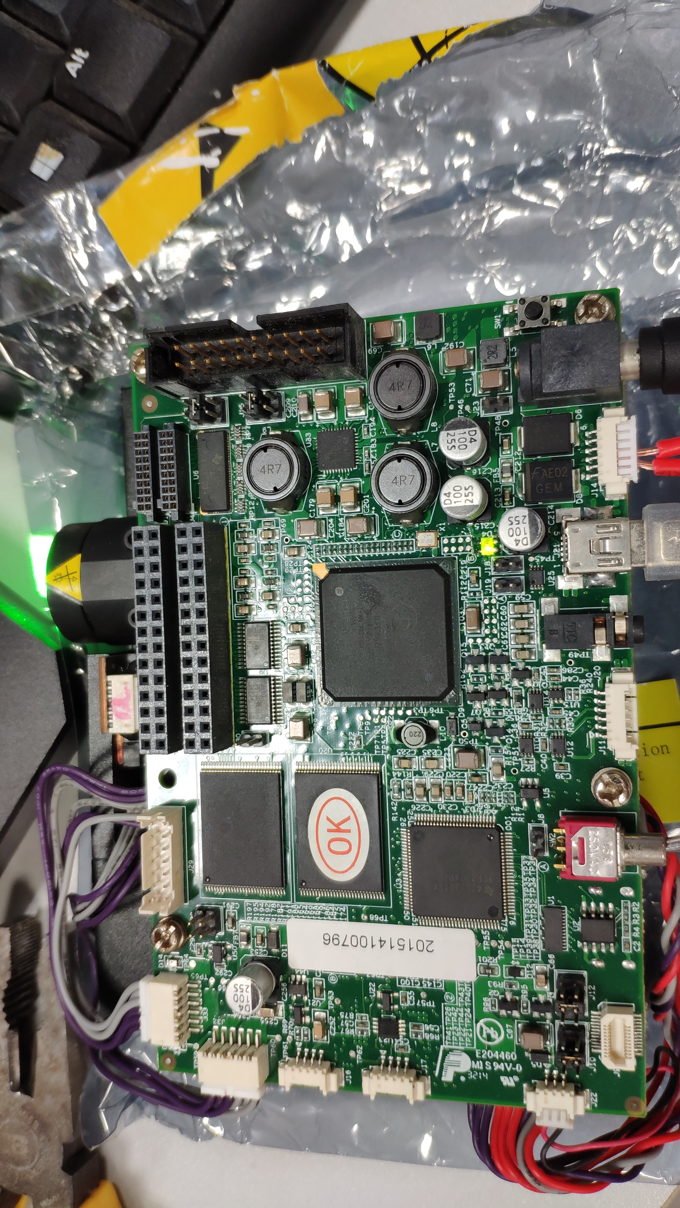

如题,不知道是哪里的问题,有什么方法可以解决呢?

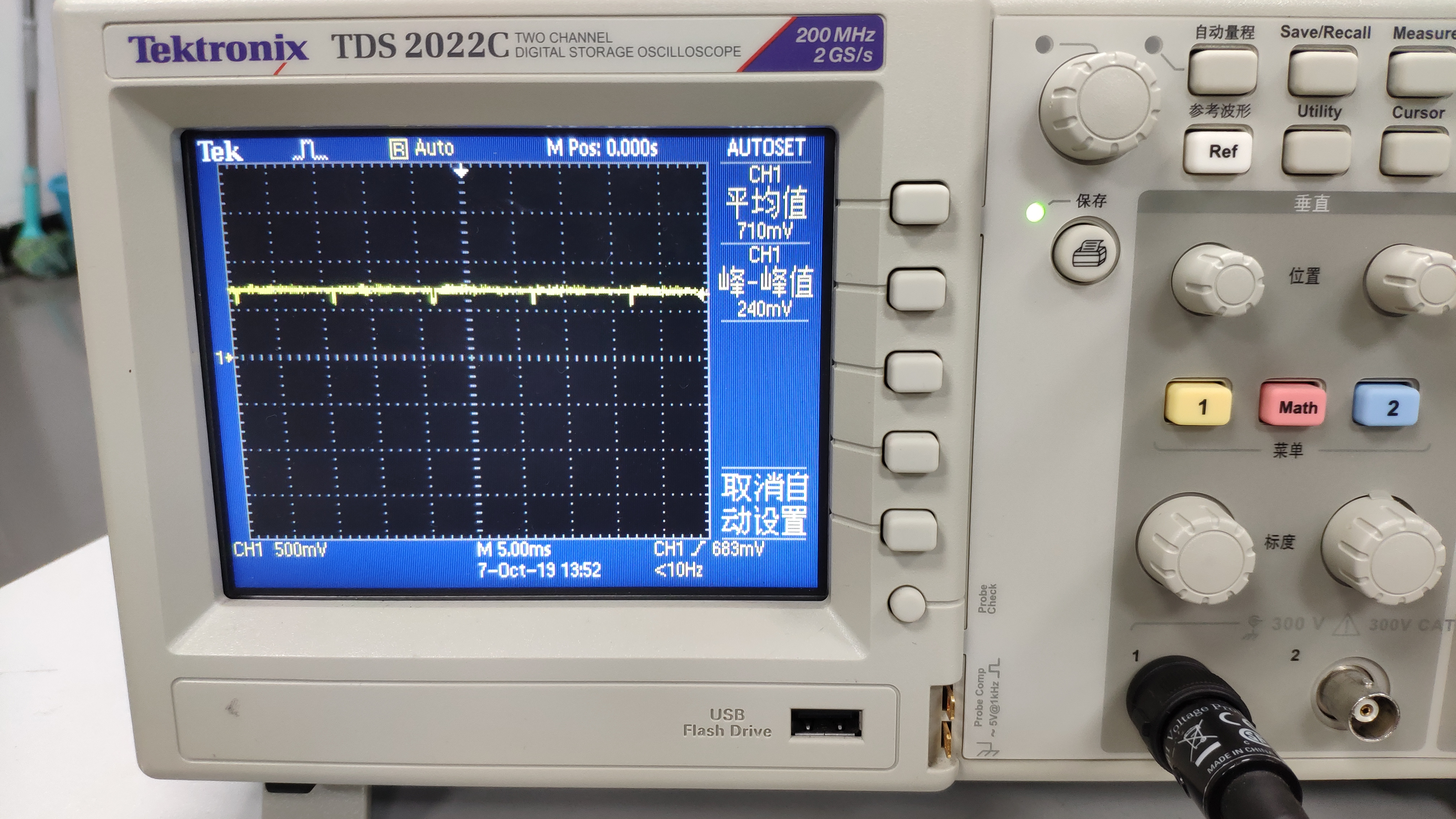

TRIG_OUT2有信号
TRIG_OUT1检测不到方波

为了帮助分析,是否可以提供如下信息?
1.从提供的图片可分看到连接了J14的Pin1/2和P4/5,那么Pin1和Pin4是否使用了外部电源?(J13/J15已经提供了3.3V电平)另外,请问提供的波形是否是Pin2、Pin5对地的电平(只是为了确定测试了正确的信号)?
2.如果测试了正确的信号,请测量U16的pin6电平是否正常。
3.如果Pin6电平正常请测试U16的Pin3是否有输出信号。
4.之前是否有正常输出过Trigger out1?是否方便提供软件的配置?

1.请问是第一次使用这块EVM吗?原本是否正常?开机画面是否正常?从波形看板上3.3V偏高。

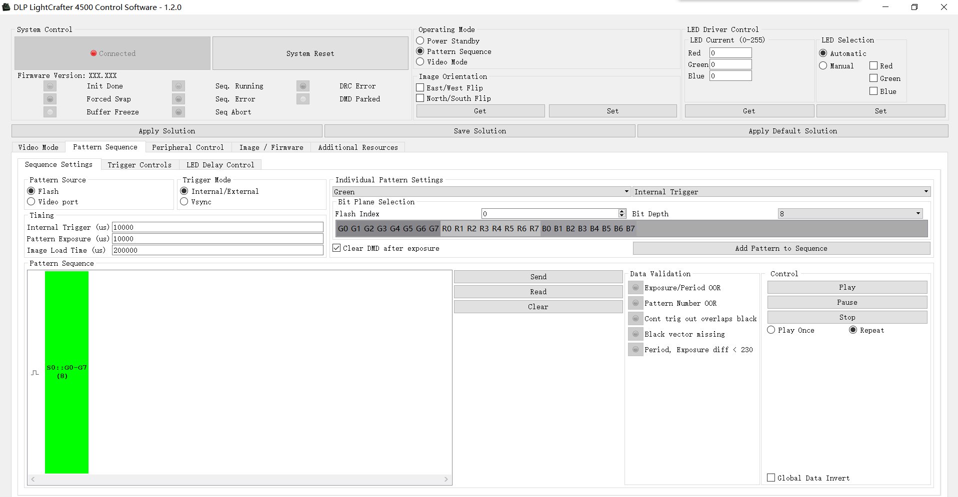

2.观察到使用的GUI是非常老的版本,请先更新到最新的GUI软件3.1.0,下载路径为:
3.更新最新版本的固件,下载链接为:http://www.ti.com/tool/DLPR350
4.只能显示绿色,猜测是因为您在配置的实收只选择了绿色
