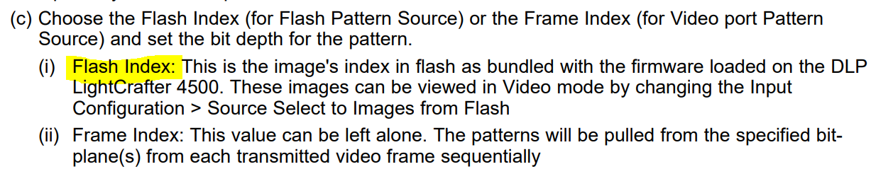

我希望能夠自行載入一個檔案(此檔案是由許多的平行線所構成),然後由Internal Trigger或是External Trigger來播放? 請問要如何做 ?
感谢使用TI的DLP产品。
如果理解正确,你的问题是指如何使用Lightcrafter4500EVM投影想要的pattern?
推荐首先阅读LightCrafter4500 EVM User Guide的3.3节,如何设置一个pattern sequence。同时可以阅读3.4和3.5节,如何将自己需要的图片加入到firmware中并烧写入Flash。
如果对该文档的内容有任何问题,我们可以再讨论。
