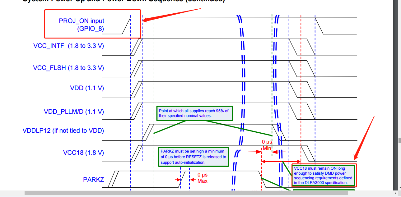

请教DLPC3432+PAD3000方案中PROJ_ON时序问题
Other Parts Discussed in Thread: DLPC3432, DLPA3000, DLP230GP
方案:安卓前端+DLPC3432+PAD3000
问题:
1.1.8V DMD供电与PROJ_ON再次上电拉高是否有先后时间间隔关系?
2.如1.8V DMD供电在PROJ_ON再次上电拉高时还未掉电完;是否会影响DLP整个系统不工作的情况?
3.1.8V DMD需要维持的时间够长是否有明确的时间标准要与谁比较?
4.如有二次启动的要拉高PROJ_ON的操作,前1次高电平到第2次拉高;中间的低电平是否有具体的时间维持长度要求?
 麻烦TI的大佬帮看一下;谢谢
  • 您好!
    感谢使用TI的DLP产品。
    1.8V DMD是由DLPA3000提供,推荐在完成一次完整的下电周期后再使能Proj_on
    可能

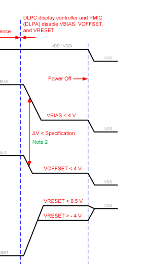

    1.8V需要一直维持到VBIAS/VOFFSET/VRESET对地电压在4V以内,请参考DLP230GP数据手册
    如1中所述,建议在DLP系统完成一次完整的下电周期以后再拉高
