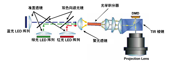

激光投影中激光光源能否像LED一样瞬时开关
我们团队在做能够消除激光散斑的激光投影装置,用的是DLP投影光路,目前使用的是DLPLCR6500EVM。
我们用三基色激光做光源,三种颜色的光先混合成白光,然后再通过色轮照射到DMD芯片上。但是这种先合光再分光的设计方案既使系统变得复杂,又使得光能利用率较低。
请问目前采用三基色激光投影显示的光学系统设计方案都是这样吗?激光光源能否实现类似于下图LED这样的设计?激光器能否像LED一样瞬时开关?
