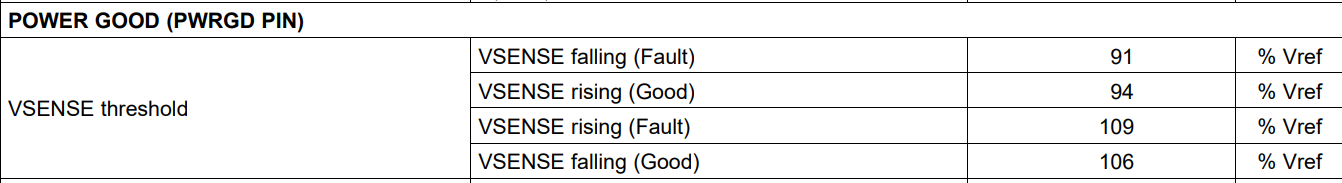

TPS54620在DLP 4500中用作LED驱动时,vsense会随输出的电流增大而变大。
原理图完全是按照参考设计做的,在给光机供电的时候,vsense一值大于参考电压。vsense的值超过0.84V。
控制光机需要有3路,如果断开2路,只接一路控制红灯的,vsense会低一些,0.816V左右,每多加一路vsense就会高一点。3路的vsense在接通的时候值一致。
通过PWM控制输出的电流,vsense也会随电流的增大而变大。
