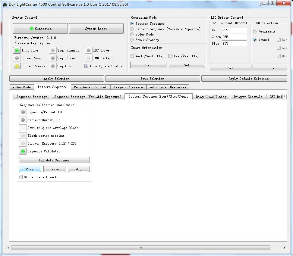

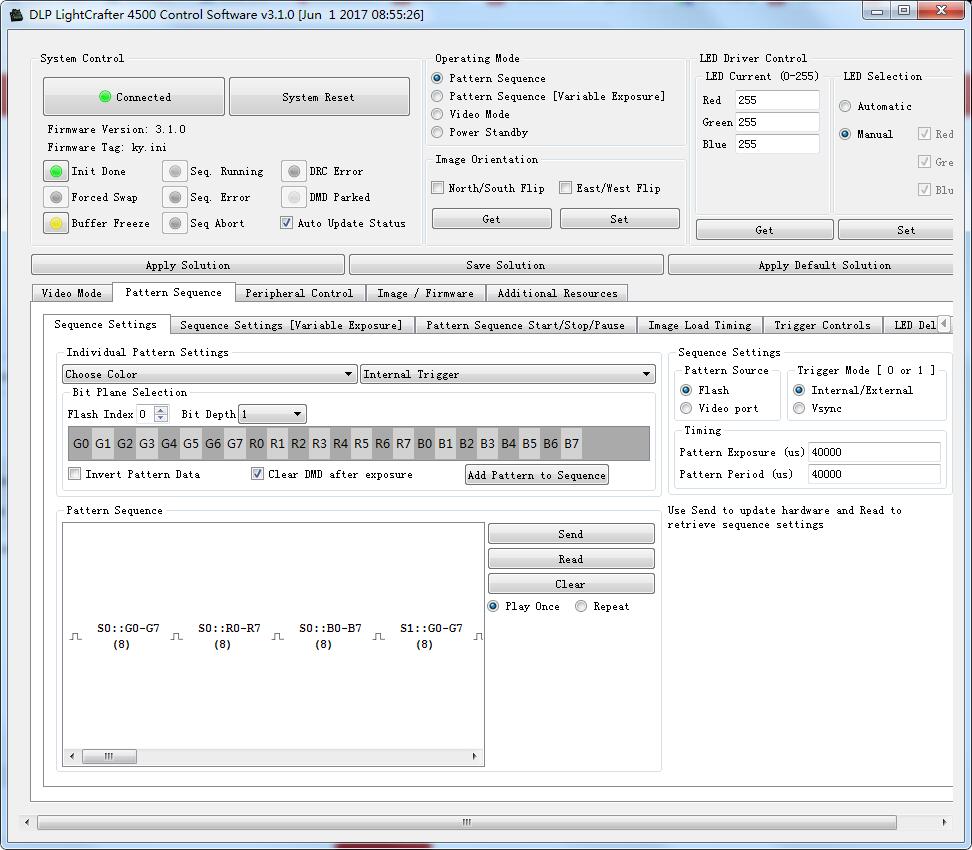

dlp4500选择play once点击play是每点击一次一个循环吗?

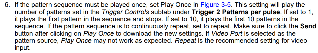

感谢使用TI的DLP产品。
请参考Lightcrafter4500 EVM User guide:http://www.ti.com/lit/ug/dlpu011f/dlpu011f.pdf
可以看到,play once是与Trigger 2 patterns per pulse结合使用的。
