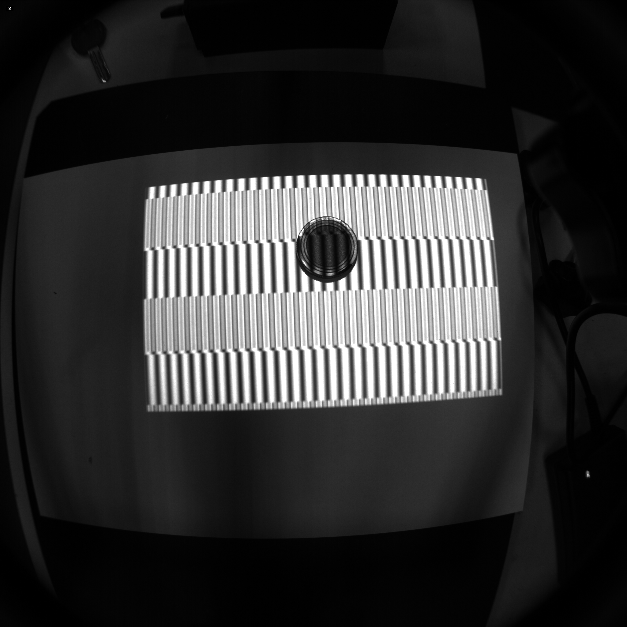

我的DLP只能投射绿光,并且只有TRIG_OUT_2可以使用。我已经连接好了相机,可以实现触发采集图像。我的相机是cameralink相机,工作在medium模式最高可以到70fps,那么设置曝光时间应该可以到15000us。

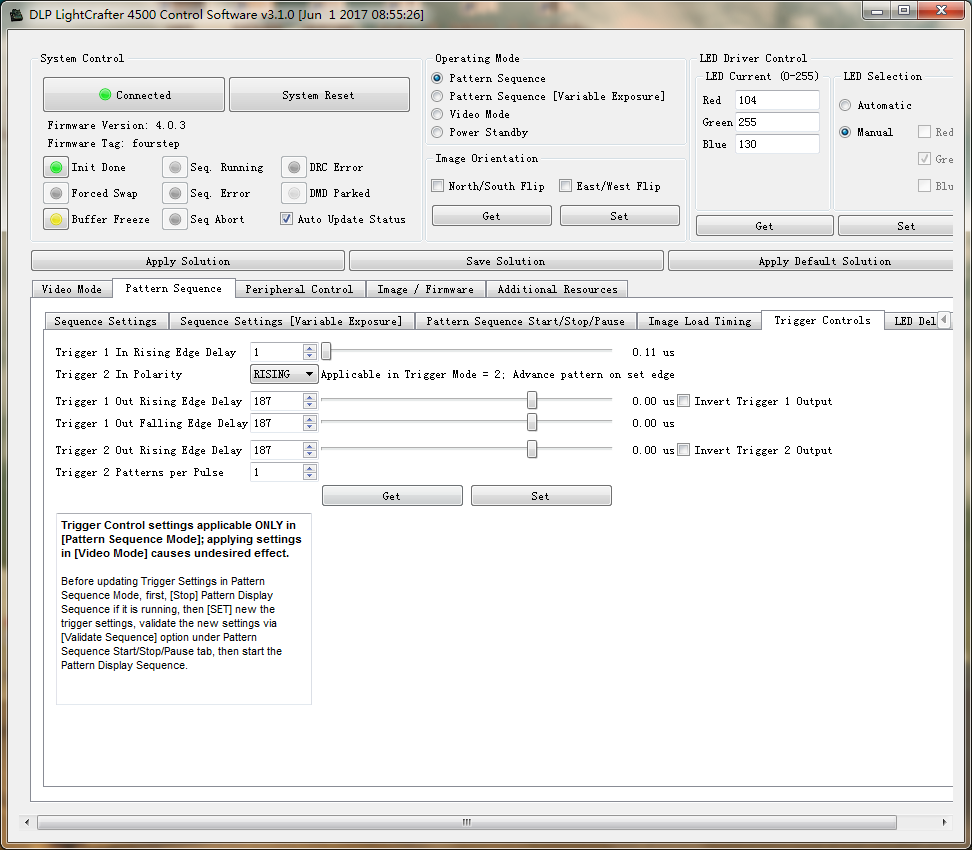

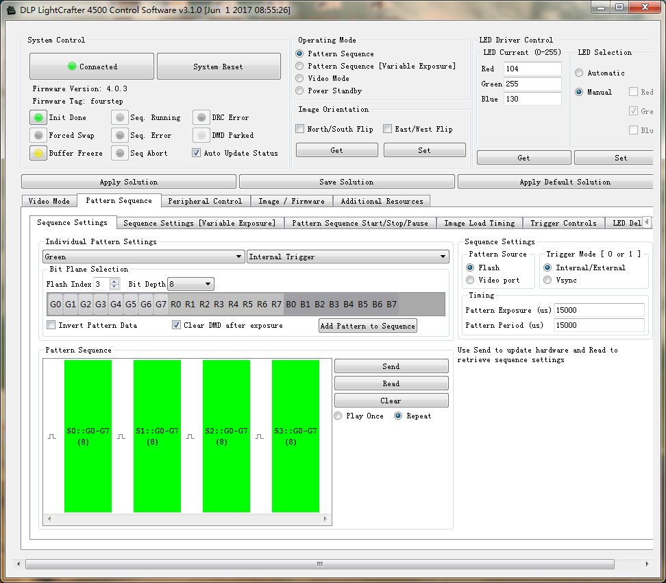

我设置这个trigger2  patterns per Pulse为1。并且添加到pattern sequence里的pattern数量没有超过6张
但是只有我把DLP曝光调到100ms才可以正常采集
另外我尝试了使用R和B通道。烧录bin前,把4个图设置为彩色,pattern sequence依次为G,R,B,G 绿光,但同样小于曝光100ms就会出现上图的问题。
目前我的相机和DLP在100ms以上的曝光都是可以正常投射采集的,但是我需要更快的速度。

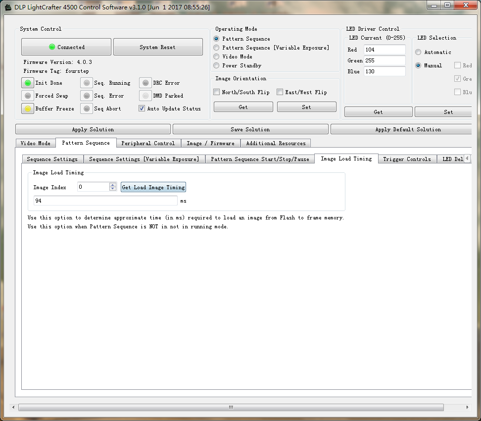

    这个问题可能是由于使用了4张flash中的image的关系。
    请尝试如下方式:
    1.将4个8bit的图案组合成2个24bit的图案,没有用到的bit填0或者重复,请参考LightCrafter4500 EVM User guide3.5章
    2.请参考3.3.1节配置sequence,与现在的配置不同的是flash index只选择step 1中加入的两张24bit图(比如0,1),通过选择不同的bit来选择对应的8bit图片(比如G[0-7],R[0-7],B[0-7])
    3.使用trigger out 1作为相机触发信号
