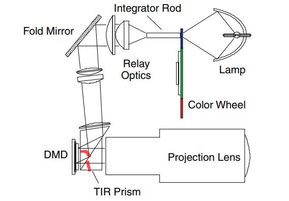

我们在使用贵公司的DMD芯片作为空间光调制器时有一个疑问,在用DMD成像时,是否需要考虑DMD微镜偏转带来的芯片实际观察面积变化的影响,如图所示:
camera的摆放角度是否需要跟随微镜偏转旋转12°呢?如果camera平行于分束镜表面,那么微镜偏转12°时反射的像理论上应该投射在一个偏转12°的平面上,这样的话成像会有误差,如果camara偏转12°摆放,会增加调试难度而且camera中看到的DMD芯片会存在变形。
想咨询下贵公司在实际工程过程中是如何解决这种问题的呢?
