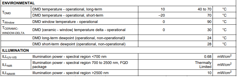

当较高强度的激光入射DMD表面时,光斑大小是否可以小于DMD镜面尺寸?
以DMD4500NIR为例,其尺寸为13*8nn,当强度较高(不会超过镜面阈值)的激光入射到表面时,可否采用较小,如1*1mm或6*6mm之类小于镜面尺寸的光斑,此时会不会对DMD镜面造成损坏
希望得到解答,谢谢
希望得到解答,谢谢
DMD上有相应的温度测试点,请参考DLP4500NIR数据手册的8.5节。
https://www.ti.com.cn/cn/lit/ds/symlink/dlp4500nir.pdf
有关散热,每颗DMD都有相应的散热区域可以用于连接扇热片。
