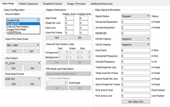

之前一直用mini-hdmi接口投影彩色视频,一直是正常的。
但是昨天在投影的时候突然投影仪黑屏,然后再连接电脑就没有反映了。除了接hdmi口投vedio的功能不正常外,其他功能(比如用mini-usb口连电脑)目前貌似是正常的。
想问可能的原因是什么?
除了mini-hdmi口之外,还有其他投影“彩色视频”的办法吗?因为mini-usb口连电脑似乎不能投影彩色视频。

如果可以正常投影开机画面而且GUI可以控制Lightcrafter4500EVM工作,那么很可能是hdmi的接口损坏了。
您可以:
1.进一步确认其他功能是否正常,切换不同的source,分别使用Parallel RGB/Internal Test pattern/Image from Flash,是否只有Parallel RGB(HDMI)无法工作。
2.如果是请尝试更换HDMI线或者根据原理图检查HDMI接口。原理图请参考如下链接:
https://www.ti.com/lit/df/tidr157a/tidr157a.pdf
