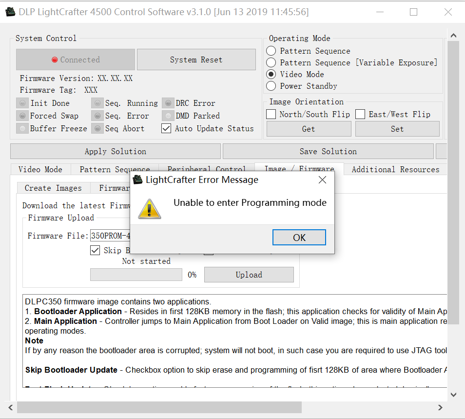

连上电源线后,板子上一个绿灯长亮,一个绿灯闪烁,同时投射出紫色光。但是插上USB连上电脑没反应,GUI软件显示没有connected。之前一直正常工作的。
试过J18接线帽,也不行。

我在烧录过程中不小心断电之后,一直显示无法连接,再烧录就是Unable to enter Programming mode 请问你也是这样的吗?你是怎么解决的

使用4.0版本的GUI就可以解决,4.0之前的旧版本都不兼容win10系统。主要体现在其他控制操作一般没问题,烧录固件会失败。
更新使用最新版本就可以的。
DLP LightCrafter 4500 EVM GUI - Windows (Active) - Version 4.0.0 - 12/10/2019
