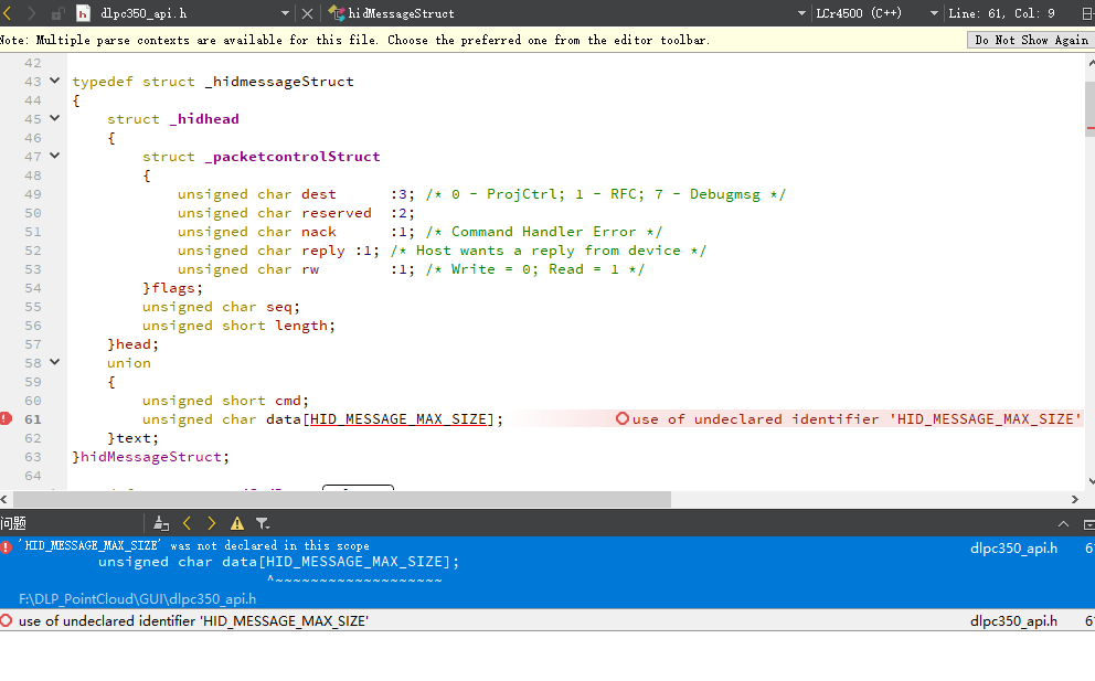

如图,我打开官方给的.pro文件时,出现以下错误
但是我只是打开了文件,没做其他操作,就报错。怎么搞?
请问使用的GUi是什么版本的?
如果使用的是4.0.0版本,请参考readme文件使用对应的软件版本。
Use Qt version 5.8.0 for Windows & MinGW along with Qt Creator version 4.2.1. Use MinGW compiler version 5.3.0
