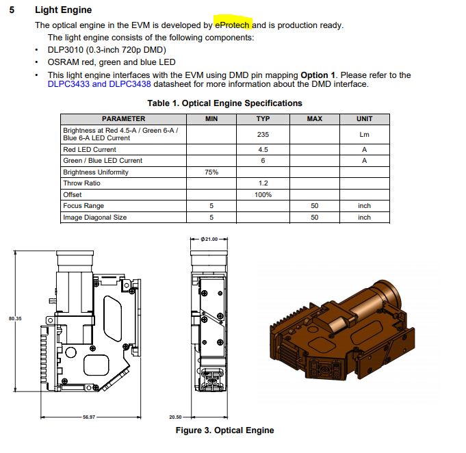

您好,我们想利用DLP3010EVM光控制评估模块或DLP LightCrafter实现3D打印,能否用外部光源呢?
通常在EVM的User Guide中会包含了光机厂商的信息。以DLPDLCR3010EVM-G2为例,在其手册中有如下信息:
您也可以在TI官网找到光机厂商信息:
