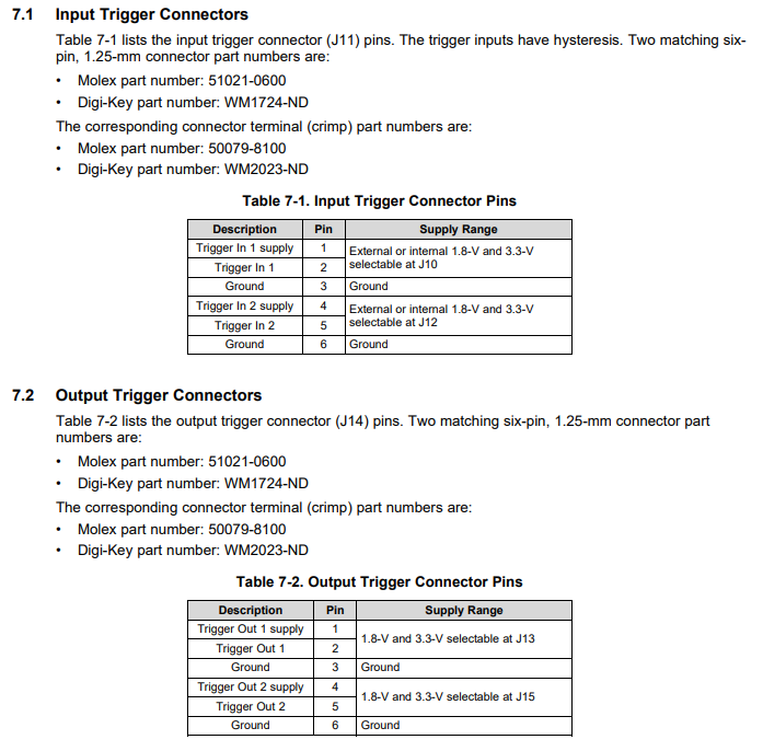

如图中的3和6接口的具体规格,或者可以告诉我在哪里可以找到详细资料
感谢使用TI的DLP产品。
3和6是EVM的触发输入和输出,分别对应J11和J14
原理图请参考:
https://www.ti.com.cn/cn/lit/df/tidr157a/tidr157a.pdf
