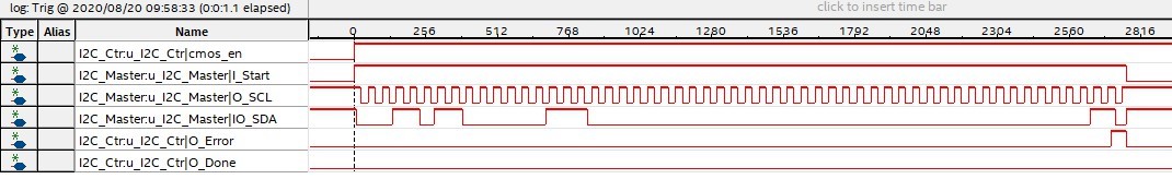

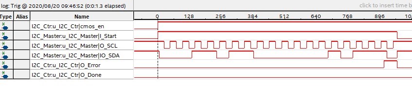

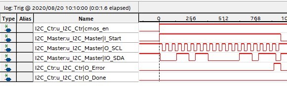

  • 1B 地址是什么呢?手册上好像没有这个地址。下图是我用 FPGA I2C 通信时 Signal Tap 看到的波形
    发送 36 1B 00 00 00 01,但是写完 1B 时没有收到 ACK
    发送 36 0B 00 00 00 01,但是写完 0B 时没有收到 ACK
    发送 36 0E 00 00 00 01,前面都正常通信了,但是写到最后一个字节时没有收到 ACK
  • 您好!
    0x1b是device address,如果使用的是FPGA请忽略。
    请问目前I2C的速度是多少?可以尝试下100KHz吗?
    另外目前是怎么连接I2C的?
    Best regards
  • 您好!
    目前 I2C 的速度设置的是 100kHz。
    是在 EP4CE30 的 AX530 开发板上,通过杜邦线将其扩展口上 R5 连接 EVM 上 P2 的 19 引脚(EXT_SCL),T3 连接 EVM 上 P2 的 20 引脚(EXT_SDA)。
  • 您好!
    可以尝试将两块板子共地,同时请使用示波器检查信号是否正常。
    另外,请确认R5和T3的电平,从网上搜到的说明来看是3.3V的,DLP的EVM上VINTF是1.8V的
