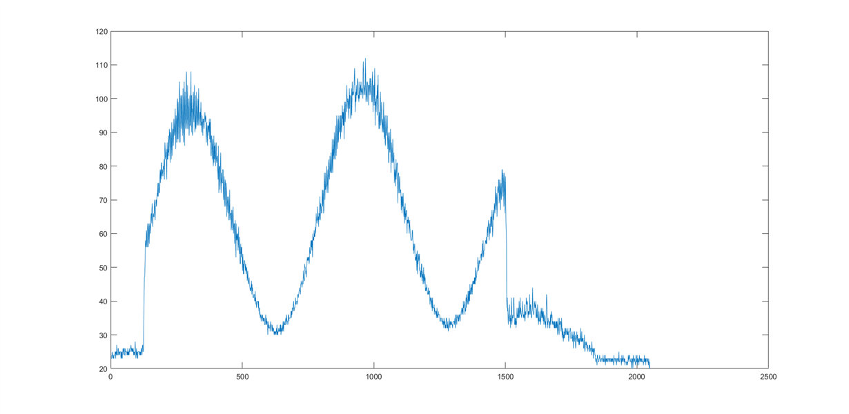

用DLP4500投影正弦光栅时存在高频噪声,应该如何改进正弦光栅质量?
  • 您好!
    感谢使用TI的DLP产品。
    可以提供更详细点的信息吗?比如
    使用的是TI官方的EVM吗?还是第三方的评估板?

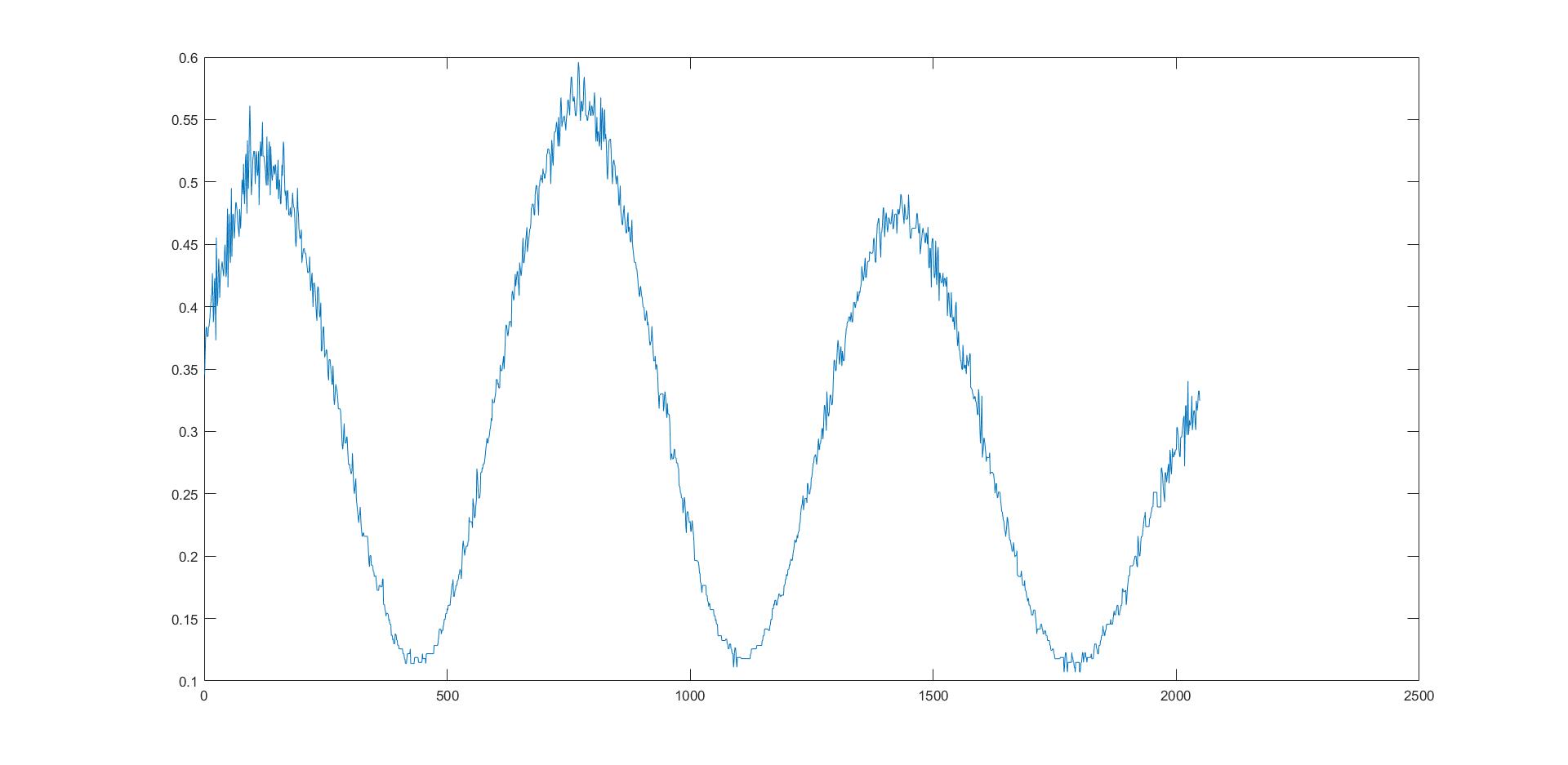

    图中的横坐标代表什么含义?
    使用的是什么模式?如何配置的?相机如何同步的?两者的曝光时间是如何设置的?
    Best regards

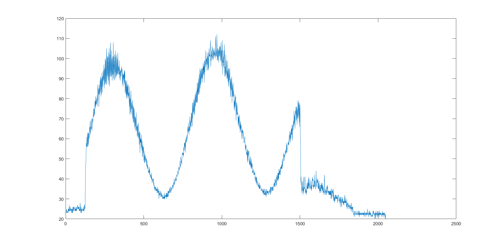

  • 您好,感谢回复!我们使用的是TI的EVM。又重新做了一次尝试,用单片机同步触发相机和投影仪,相机shutter时间为12ms,投影仪pattern exposure为10ms。使用pattern sequence模式,用绿色光投影了一幅正弦光栅,得到图1。抽取其中第900行像素的灰度,得到图2。可以看到正弦光栅存在很多高频噪声,想知道如何从操作上减少噪声。
    H1.tif
  • 您好!
    感谢提供信息:
    用单片机同步触发相机和投影仪
    ->请问是否可以使用相机触发投影或者投影触发相机的工作方式再次测试,同时可以适当调整trigger信号的位置确保相机的曝光时间可以完整包括整个投影的曝光周期?
    Best regards
