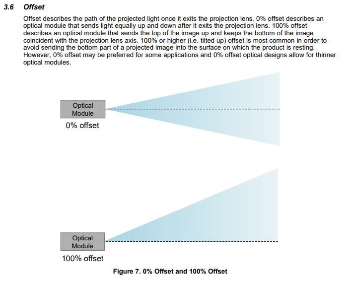

我们用DLP6500搭配RAY 65S光学模块成功投影图像,图像质量也不错。但出现一个奇怪的现象。
当转动投影接收屏时,接收屏上各个点距离镜头的距离发生变化,中心投影的方式接收屏上的图像应该呈现一个等腰梯形。但实际情况却是投影图像的上边缘以中心投影的规律变化,下边缘却是平行投影的结果。这让我们非常疑惑。请问有人遇到过这种现象吗。这种现象的产生原因有可能是什么呢。

请参考:
如下文档会有更详细的介绍:
