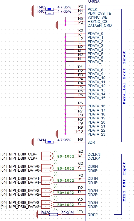

问下我如果只用到DLPC3433的mipi输入,将并口进行接地处理(如下图)会不会对mipi-dsi的使能有影响呢?
感谢使用TI的DLP产品。
可以接地,并不会影响DSI的使能。DSI 的setup请参考
