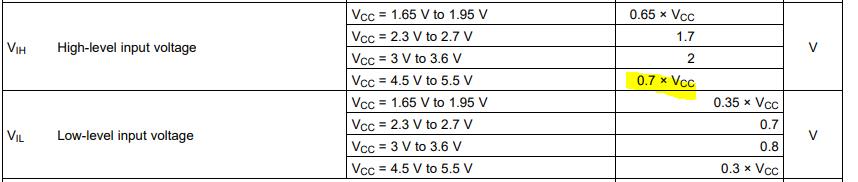

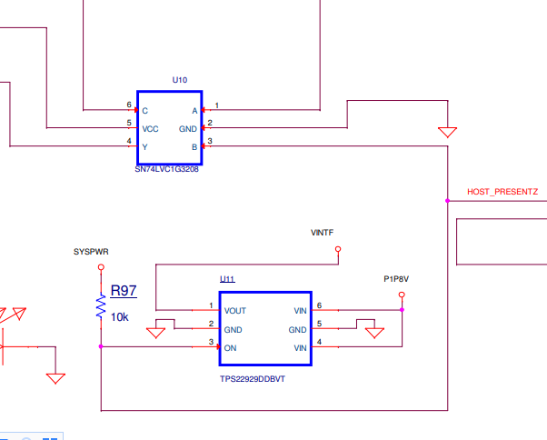

DLP LCD2000 EVM 外接 FPGA 作为 host 和视频数据源,P2 15 PROJ_ON_EXT 拉高,EVM 始终 D2 LED 灯保持常亮,无画面投影。
当前连线情况
  • EVM 的 J2 电源一直保持连接 5V 电源
  • EVM 的 P2 46 GND 与 FPGA GND 连接
  • EVM 的 P2 43 HOST_PRESENTZ 与 P2 45 GND 连接,表示有外 host
  • EVM 的 P2 15 PROJ_ON_EXT 与 FPGA 引脚连接,引脚电平先为 0,后拉高为 1.8V
(当 HOST_PRESENTZ 不接地时 EVM 可以正常投影默认画面)
应该如何能正常启动 EVM?
