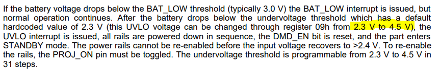

我的项目是双路DLPC3433+DLPA2000+DLP3010。我看到DLPA2000的输入是2.7V~6V之间。目前参考的参考设计,好像一般都是5V供电的。
由于我这个项目是电池供电的,我想问下有没有必要boost到5V进行供电呢。有没有好坏的说法。
