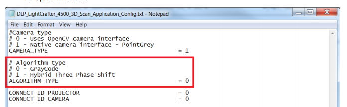

你好!我运行可执行程序时,选择1,进行标定板生成时,报出4个错误,CALIBRATION_PARAMETERS_MODEL_SIZE_MISSING等几个类似的错误,这个是要在哪里输入吗?另外,我想用格雷码进行3D重建,这个格雷码的固件直接生成好的demo吗,还是说要在opencv里自己生成序列重新生成那个bin文件?谢谢!

    请参考如下文档一步一步操作,在安装目录下会有config文件夹,其中有需要配置的参数。
    该SDK中以及包含了格雷码可以选择
    如果需要使用自己的格雷码,需要您自行修改
