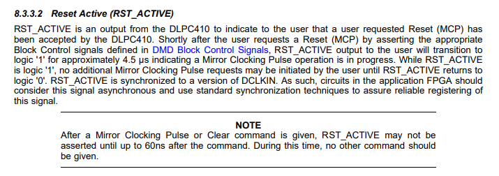

DLPC4100输出的RST_ACTIVE信号为高电平时,User FPGA无法抓到这个高电平,是什么原因导致的呢(管脚分配正确)?
  • 您好!
    感谢使用TI的DLP产品。
    如果理解正确,您是指DLPC410的RST_ACTIVE信号输出为高?但是FPGA端没有办法抓到?
    您是在使用TI的EVM吗?还是自己研发的板子?请问是如何判断RST_ACTIVE输出为高的?
