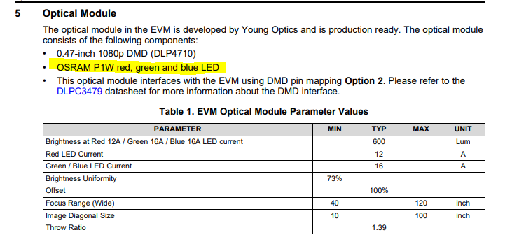

DLP4710 EVM-LC中的RGB三个LED 的参数是多少?
Other Parts Discussed in Thread: DLP4710, DLP4710EVM-LC, DLPA3005
DLP4710 EVM-LC中的RGB三个LED 的参数是多少?用什么产品代替可以满足功率和亮度的要求
  • 您好!
    感谢关注TI的DLP产品。
    DLP4710EVM-LC使用的LED是OSRAM的P1W,具体参数请参考OSRAM的LED Datasheet。
    同时使用的LED驱动是DLPA3005,其最大电流可以驱动到16A,可以据此选择需要的LED。
