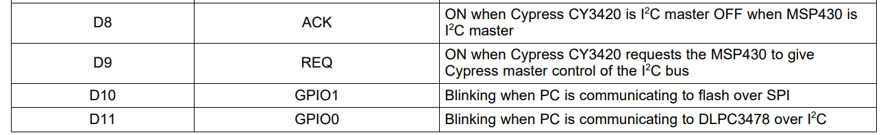

您好,在用第三方的dlp3010板子时遇到了如下问题:
固件能够更新,系统上电后,初始proj_on为低,resetz为低,intz为低;手动拉高proj_on和cypress的gpio6,能够测到VOFS=10V,VBIAS=18V,VRST=-14V,1.8v与1.1v电压均正常,intz信号为为高,host_irq一直为高,GUI显示powered off
想请问下dmd初始化失败的原因
板子参考的是TI的板子,dlpc3478+dlpa2005 lc版本,把cypress模块做到display板上
